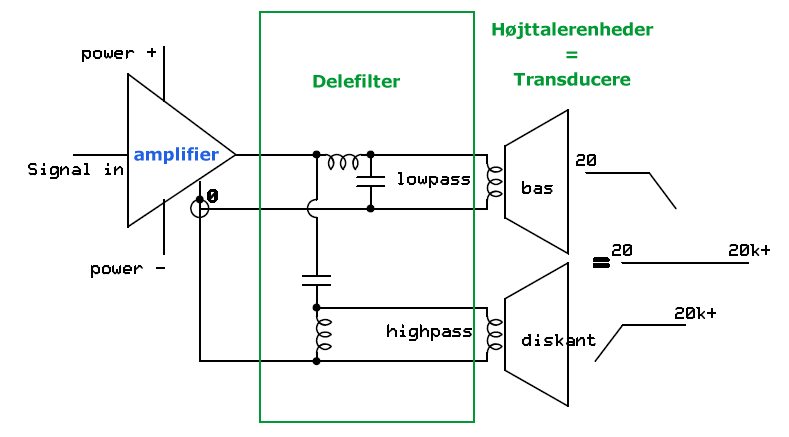

Grundtoner såvel som overtoner i optagelsen gengives gennem delefilterets fordeling af musikkens mange frekvenser, til de anvendte
højttalere, så de i fællesskab danner indspilningens samlede lydbillede.
Dertil kommer - den forvrængning (de harmoniske overtoner) de enkelte højttalerenheder hver for sig selv frembringer.
Disse sidste er højttalernes uønskede bidrag til musikgengivelsen.
Med mindre du kan li' at lytte til klangen forvrængningen bidrager med.

Ved en gentagen gennemgang af tegninger og kommentarer -
Herunder Nils Valla's kommentar om at de harmoniske overtoner filtreres fra i filteret kan jeg se det uheldige i kun at tegne et lavpasfilter i
mit principdiagram.
Derfor dette mere detaljerede diagram jeg håber kan bidrage til en præcis forståelse af min forklaring.
Basenheden tager sig at alt det den er god til og diskantenheden tilsvarende.
Samlet har de til opgave at at gengive alle hørbare toner - grundtoner såvel som harmoniske overtoner - i den musik vi ønsker gengivet.
Og allerhelst uden at højttalerenhedernes mekaniske konstruktion tilføjer forvrængning og andet uønsket lydmæssigt bidrag.

@ Kaj.
Jeg vil stadig gerne besøge dig, venter på en lejlighed (må være tæt på 300km/pr/vej)
Når musikken fra mediet gengives efter filteret kan den være beskåret (alt efter ønsket) fra sit øverste frekvens-område
hvor overtonerne ligger (bevares, overtonerne ligger også længere nede) men, eksempelvis, tidligste overtoner for 2khz
bliver 4khz, så hvis man eksempelvis skærer kraftigt ved 4khz undgår man de naturlige overtoner (dem der er i signalet)
i 2-4khz-området.
Hvis man så forstiller sig den fremgangsmåde hele vejen bør man vel kunne undgå de naturlige overtoner. Der vil i stedet
skulle stilles store krav til HT-enhedernes måde gengive (egne) overtoner.
Om det overhovedet bliver muligt bygge lignende ved jeg ikke, men teoretisk set ?

Kaj. skrev:
Nu er det jo ikke delefilteret som er årsag til højttalernes THD og IMD forvrængning.
Det tror jeg kan debatteres, især hvis vi graver ned i detaljerne - helt derned hvor vi nok ikke kan høre det, men nok kun måle.
Min pointe er i grove træk, at det kun er en fordel at flytte forstærkeren hen til enhederne, så back-EMF ikke længere spiller end værdig rolle - og flytte filteret over til indgangen, hvor der potentielt er langt mindre effekt afsat og derfor langt færre variationer pga. varme. En kæde er jo ikke stærkere end det svageste led
Ydermere kan der nogle gange argumenteres for, at nogle fortrækker lidt forvrængning - fordi det tilfører noget "krydderi". Der kan nævnes adskillige såkaldte HIFI-komponenter, som er betragtelige kilder til forvrængning, men folk betaler stadig ekstreme summer for at tilføje dem til deres anlæg. Så når mennesket er indblandet - så er alle kort på bordet

PS.
Ved nærmere eftertanke er "projectet" nok ikke muligt. (Hvis en HT-enhed eks spiller fra 2khz til 4khz består det
indspillet frekvensområde jo allerede af den samlede lyd inc overtoner, så de indspillet overtoner kan ikke undgås)

Helt enkelt, Nils.
Højttalerenhederne skal gengive signalet forstærkeren afgiver, uden selv at tilføje noget som helst.
Der gælder instrumenternes - musikkens, optagelsens - grundtoner såvel som overtoner.
Kun derved har du et brugbart udgangspunkt for en præcis gengivelse.
Tilføjer højttalerenhedernes mekaniske konstruktion forvrængning har du ødelagt resultat.

@Digital_Thor
Musikgengivelse er mildest talt et mangebenet uhyre med skarpe tænder
Back EMF er et af “benene” på uhyret. For erfaring er jo at vi i nogen grad kan reducere den dynamiske højttalerenheds
uheldige egenskaber
ved at dele frekvensområdet elektronisk inden det sendes videre gennem forstærkeren direkte til
højttalerenheden.
Hvor forstærkerens dæmpningsfaktor lægger en bremse på enhedens egensvingninger (resonanser). De
af os som har eksperimenteret med denne fremgangsmåde kan konstatere en positiv indflydelse på gengivelsen.
At signalkædens forvrængning - dens klang - er en vigtig del af dens enkeltes udgangspunkt for valg af apparater og
højttalere især er en hel anden sag. For at tale om “forvrængning” som årsag til “at man godt kan li’ lyden” er et fy-ord i den
audiofiles ordbog. Det er da kun her jeg tør anføre den sammenhæng
