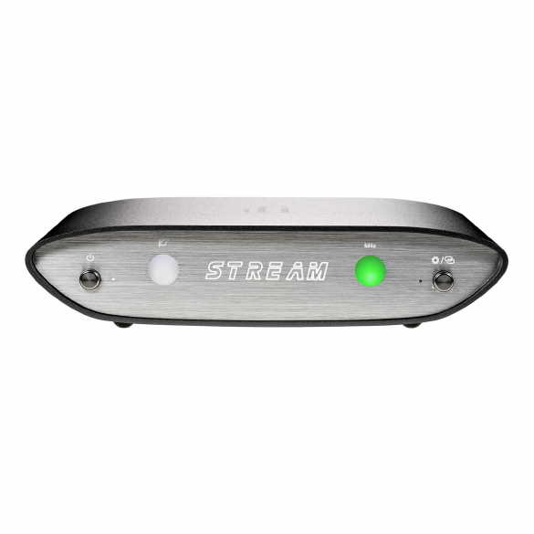

Ud af det jeg forstår har du brug for en streamer som er en “DSD transporter”. Ingen DAC. Intet analogt signal ud. Kun digitalt ud. DSD256 max. hvis det er nok. I så fald - som jeg læser data er der denne IFI AUDIO ZEN STREAM til under 4.000 kr

Sendt: 30 August 2024 kl. 07:05 | IP-adresse registreret
Tak, den vil jeg kigge nærmere på.
