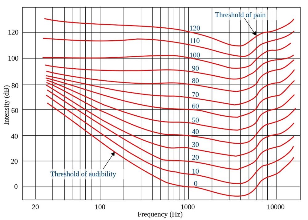

Manglende "bund" ved lav lydstyrke er primært grundet i at dine ører er dårlige til at registrere bastoner ved lav lydstyrke.
Jeg ved ikke hvor mange gange det er nødvendigt at fremføre den kendsgerning, før man forstår sammenhængen?
Vælger man at spille ved lav lydstyrke, skal højttalerne have et hæv på 10-20 dB i forhold til resten af frekvensområdet afhængig af lydstyrken.

Man kan fremsætte lige så mange teorier man vil.
Men det er en kendsgerning at det menneskelige øre er indrettet således, at man reducerer evnen til at høre bastoner i takt med reduceret
lydstyrke.
Prøv at skrue op for lyden til du oplever balance mellem bas, mellemtone og diskant. Skru derefter ned til det ønskede lave niveau.
Der vil du opleve at bassen mangler eller har mistet sin styrke betragteligt.
Man kunne så fantasere sig til teorier om at det er højttalerne som afhængig af lydstyrken har ændret frekvensgang.
Og her må jeg skuffe eventuelle konspirationsteoretikkere.

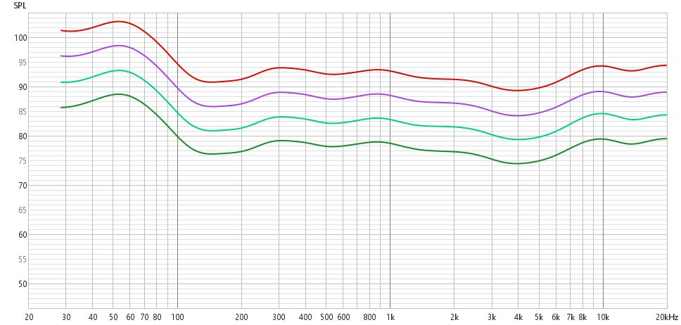

Jeg har målt et højttalersæt, som udmærker sig ved at lyde godt også ved lave niveauer.
Læg mærke til at der INGEN FORSKEL er på højttalernes frekvensgang uanset lydstyrken!
Så den forskel man oplever er ene og alene forårsaget af ørets frekvens og niveauafhængige følsomhed.
