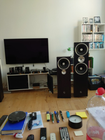

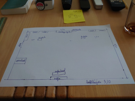

Ud over at I fortsat ikke har forstået betydningen af ørets niveau- og frekvensafhængige følsomhed er rummets størrelse,
højtalernes placering deri og lytterens tilsvarende placering i forhold til samme af væsentlig betydning for oplevelsen af
basniveauet.
Lad os få disse forhold belyst. Tegning og foto, please! Rummets indretning, møblering med videre er tilsvarende en afgørende
faktor. En af de sikre måder at ødelægge god lyd er store åbne lydreflekterende flader med manglende absorbtion som
fremhæver mellemtone/stemmeområdet. En sådan akustik fremmer oplevelsen af manglende basniveau.
Er ovennævnte forhold ikke bragt i orden kan man i vildskab købe sig fattig i højttalere uden at komme nogen vegne.

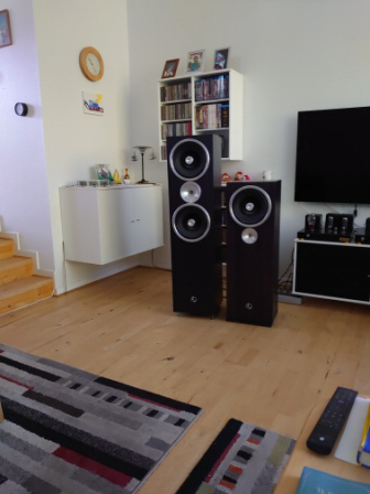

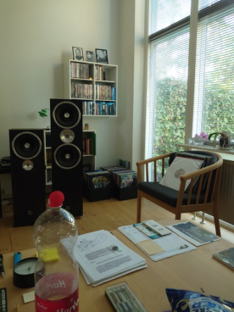

@pnnh
Når jeg åbner billederne i mit billedredigeringsprogram vender de rigtigt, so no problem.
Når jeg så kigger på din tegning ser jeg at loftshøjden er 3.10 !!
Sammenholdt med dine forholdsvis bare vægge og trægulv ..... OG .....
..... en trappeopgangs åbning til what ever er der en kæmpe luftsmasse BASTONERNES ENERGI fordeler sig i !
For "jo tyndere bastonerne smøres ud" jo mindre hørbare bliver de.
Mellemtone og diskant sendes direkte mod dig i kraft af højttalernes fysiske udformning.
Et rum som dit lægger op til brug af højttalere med stort membranareal for at opnå oplevelse af klangbalance mellem bas og resten.
Selv Sean Casey har i sin udviklingshistorie indset behovet for øget menbranareal, hvilket også er forklaringen på at du har to udgaver
stående.

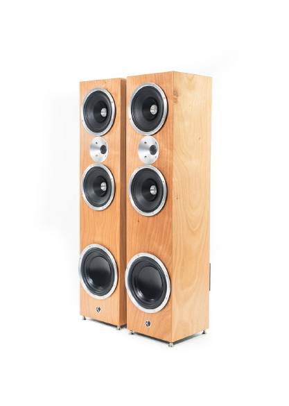

I samarbejde med Eminence, som OEM laver firmaets enheder har Sean Casey monteret en ekstra bas i den nyeste store model. For netop at indfri de mangler han selv påpeger ved de mindre modeller.

Den lille højtaler er en der skal sælges for en kammerat. Spiller kun på de store højtalerer.
Flotte højtalere. Men har ikke lige 25,000 $ + porto og moms.

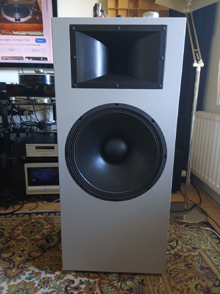

Boydk var så flink at invitere mig til et lyt på hans nye højtalere.
De spillede virk lig godt. Også ved lav styrke. Hørte også en Pass Labs X-ono riaa klon. Fuldstændig tavs.
