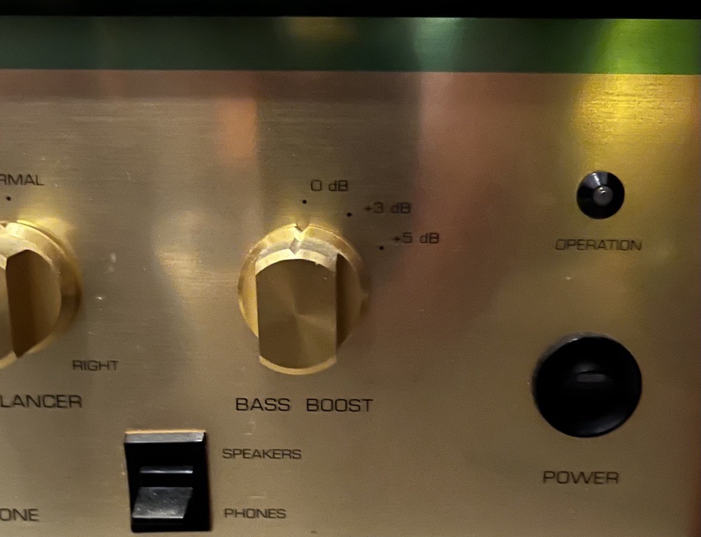

Jeg spiller selv på et par Zu Audio Omen mk 2 (som de små på billederne).
Jeg har tidligere brugt en Leben XS forstærker som kan give ekstra +3 eller +5 db til netop lytning ved lavere spl. Det virkede fint.
Du må gerne låne den til at prøve om det giver noget.

En Leben CS300XS er også en lille forstærker der måske ikke har så meget power som der skal bruges
når bassen fremhæves når man spiller musik med meget bund
Opgivet til 2x15 watt

Med +5dB bashævning er man på vej i den rigtige retning.
Men den helt rigtige retning er at anvende en forstærker med loudness korrigeret volumenkontrol.
En sådan kompenserer for ørernes niveau- og frekvensafhængige følsomhed.

Lad ham ny prøve de +5dB. Hvis det er nok... så kan vi lige så godt glemme alle vores råd.... for de passer ikke ind i de oprindelige ønsker alligevel
I bund og grund kunne han bare hoppe på en gammel brugt equalizer, som der findes flere af, brugt til under en tusse. Ind med den i signalkæden og så skub lidt til de nederste knapper, indtil lyden er som ønsket. Det behøver på ingen måde at være sværere.
14.000kr sparet, minimalt besvær og intet andet udstyr behøver at blive skiftet eller ændret - sæt igang

Hvis man har det perfekte rum og opstilling... så kan det argumenteres at EQ ikke er nødvendigt. Men alle andre kan med fordel benytte sig af en eller anden form for EQ...alting er bare så meget nemmere, når man kompensere lidt.
Trådstarter har kun 15W, så der skal bestemt ikke ikke drejes/vrides for meget på nogen form for equalizer, før læsset vælter. Men hvis han kun ønsker lidt mere bas ved et moderat niveau.. så kan han godt tillade sig at justere lidt. Udgangspunktet er jo at han er tilfreds nok med højttaleren som helhed... så der skal bare en lille justering til.
Det kan godt ske at han har flere lydkilder... men så længe han ikke vender tilbage... så tænker jeg bare han skal hygge sig med det gode tilbud han allerede har fået, med den anden forstærker.... med den lille "booster" knap
