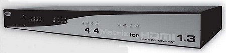

Her mulighed for billede og lyd via HDMI til 4 fjernsyn.
Med Gefen 4x4 Matrix for HDMI 1,3.
Dk: http://tinyurl.com/32zlbc9
http://www.kvmshop.dk/product.asp?product=28344
Benærk at Gefen EXT-HDMI-444 4x4 HDMI Matrix
Switcher ikke findes på ovenstående danske indkøbs link.
http://www.gefen.com/kvm/dproduct.jsp?prod_id=5307
Pdf fil: http://www.gefen.com/pdf/EXT-HDMI1.3-444.pdf
http://195.173.140.100/Beoworld/HDMI_Expander_Guide.pdf
Download B&O Dk. vejledning for Gefen HDMI expander/switcher på pdf fil.
Tryk her.
