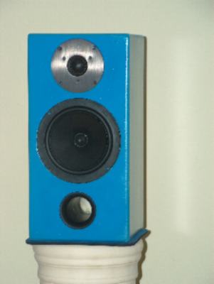

Det hele startede med at jeg skulle bruge nogle ”reserve”-højttalere til diverse tests, og som senere kunne aftages af min lillesøster. Men… Som alt andet jeg kaster mig ud i, så tog det smule overhånd, og blev til længere studie af serie-filtre, hvilket denne Loka Acoustica No. One er resultatet af.
Som udgangspunkt skulle højttaleren være let og lille, hvilket satte en del krav til materiale valg. Den skulle være i stand til et rimeligt basoutput, ikke nødvendigvis dybt, men gerne med pænt output ned til ca. 60 Hz – hvilket vel egentligt er pænt for så lille en højttaler.
Enheder:

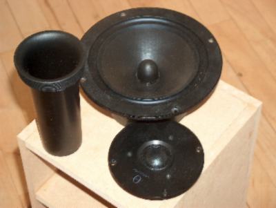

I sin tid købte jeg nogle enheder specielt fremstillet til AudioVector, og planen var da, at lave en AudioVector klon.
AudioVector (Focal) 6N013 F3 – En 6” bas/mellemtone med phaseplug.
AudioVector (Vifa) 2407 SES 910 – En 1” dome.
Her ses enhederne og basrefleksporten.

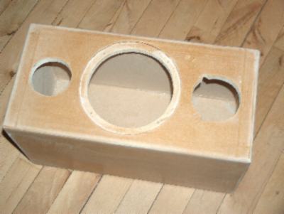

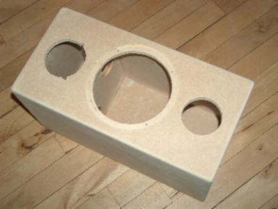

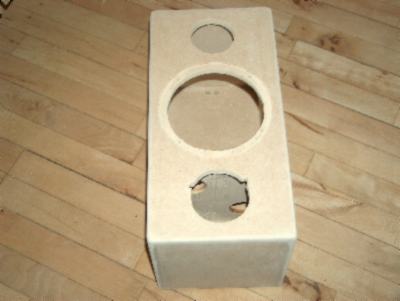

Kabinet:
For at holde størrelse og vægt nede, faldt valget på kun 12 mm MDF. Ikke ret tykt, og normalt ikke engang minimum af hvad jeg normalt ville anbefale, heller ikke til en højttaler af denne størrelse. Men med en enkelt afstivning i kabinettet går det lige med nød og næppe. Der vil dog sikkert kunne forbedres med tykkere MDF.
Selve kabinettet er: H40 x B20 x D22,4 cm.

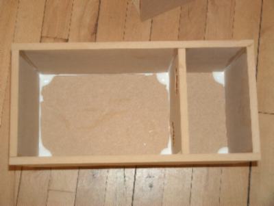

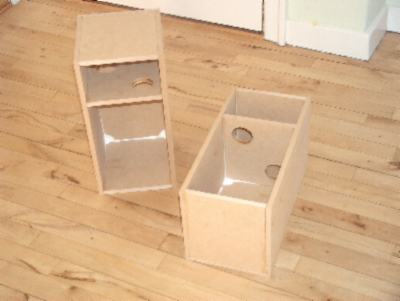

Det giver ca. 13,2 liter. Den ene afstivning (12 mm MDF) er placeret mellem diskant og bas/mellemtone. Når den medregnes lander kabinetvolumen på ca. 12,3 liter.

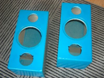

Her er et par billeder af kabinetterne lige efter samling.
Så er kabinetterne blevet slebet.
Så har de fået ”det glatte lag”. To lag lak, for at gøre dem klar til lakering.

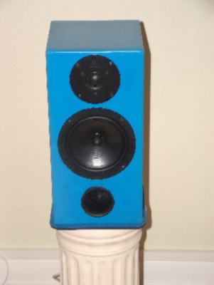

Så er de blevet lakeret. Farven er ikke 100 % sikker endnu, men blå var det eneste jeg havde liggende. Men det giver en ide om hvilket finish de vil få.
Og så det endelige resultat:
Kabinet beregninger:
Focal enheden er klart bedst i en basrefleksløsning, hvilket også giver mulighed for et pænt output ned til omkring 60 Hz.
Porten er beregnet til at virke ved 60Hz, hvilket giver en portlængde på ca. 15 cm. Dette falder pænt sammen med en port hos www.frequence.dk, med en diameter på 5 cm og en længde på 15 cm. Senere tuning kan så gøres med at gøre porten længere eller kortere, eller måske stoppe lidt fyld i porten – mulighederne er der i hvert fald.

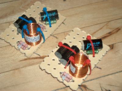

Det er så her jeg eksperimentere lidt. Jeg har valgt at prøve at lave et serielt filter.
Filteret er inspireret af forskellige andre filtre jeg har set på nettet, og det endelige filter er så lavet på gehør.
Komponentværdier:
R1 = 2,3 Ohm
R2 = 2,3 Ohm
C1 = 6,1 yF
C2 = 13,9 yF
L1 = 0,44mH
Alle komponenter er blevet udmålt, så det er to næsten ens delefiltre. Komponentkvaliteten kunne også være bedre, men er hæderlige. Jeg prøvede mig frem med både Rifa og Rubicon Black Gate, men merprisen kunne ikke retfærdiggøres.
Et par billeder af de samlede delefiltre:
Epilog - Jeg er færdig!
Så er de sat til og spiller glimrende. De spiller faktisk en del bedre end jeg havde forventet. Jeg har altid arbejdet med Scan-Speak og tidligere Vifa Premium Line, og må sige at den overrasker mig meget. Det er klart at bassen ikke er afgrundsdyb – det kan man ikke forvente fra så lille en højttaler, men den har et lille hæv nede ved de 60Hz, hvilket giver en illusion af, at den kan spille dybere, end den rent faktisk gør.
Diskanten klarer sig utroligt godt, uden skærende ”sss” mislyde, og det lyder som om diskant og bas/mellemtonen var skabt for hinanden (det var de måske også fra AudioVectors side?). Glimrende sammenspil, med god glidende overgang.
Det er ikke et sæt neutrale højttalere, der gengiver alle mikroskopiske detaljer nådesløst, men højttalerne formår at spille musikalsk, og fik endnu en gang (for gud ved hvilken gang), mig til at rode mine CD’er igennem for at høre hvordan den nu gengav dette nummer. Og jeg bliver stadig overrasket.
På en måde kan den godt få mig til at stille spørgsmålstegn ved min konstante søgen efter den mest korrekte højttaler. Specielt når jeg ser på hvad jeg har givet for dem.
Det har ganske vist taget tid at lave beregningerne og utallige Internetsider er blevet gennemrodet og printet ud til nærmere gennemlæsning, men fra alle stumperne var samlet, og teorien var i orden, så har det taget ca. ti timers arbejde – når ventetiden er trukket fra med lim og lak, der skulle tørre.
Prisen har egentlig kun relevans for mig, da ingen af enhederne nok lige er til at få fat i, men jeg har samlet givet 1000 kroner for alle stumper inklusiv træ. Det har gjort tingene en del billigere, når jeg kunne få enhederne ekstremt billigt, fra en der arbejder for AudioVector.
Højttalerne vil senere vige pladsen igen for mine reference-højttalere, men kun for at blive rykket ind i et rum ved siden af. Jeg har tænkt mig at holde en lyttedag for interesserede herinde, men det kommer først, når jeg er færdig med mine referencehøjttalere.

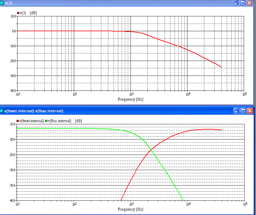

Impedanstilpasning er vist ikke nødvendigt (som det ser ud i mine beregnninger), faktisk ser det ud til at C2 og R2 klare de 0,5 mH uden hjælp. Husk dog lige at min erfaring med seriefiltre ikke er gigantiske
Mit regneprogram er en gratis version med begrænset funktionalitet så jeg kan kun "måle" spændinger fra et reference punkt. I dette tilfælde vil det sige at jeg kun kan vise "bas-spændingen". men jeg kan godt få strømmende igennem enhederne:
Det lader dog til at man skal halvere dB'ene for strømkurverne (nederst) (det er det man må leve med når man ikke vil betale for en fuld licens).

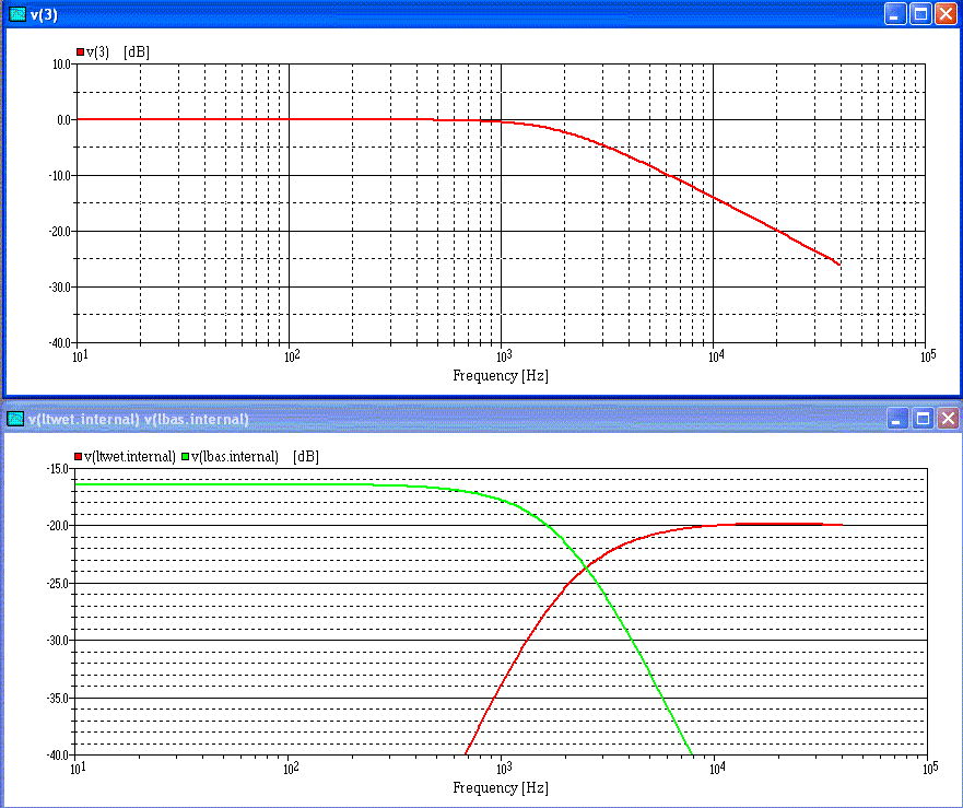

Efter dette vellykkede forsøg prøvede jeg lige at øge R1 for at dæmpe diskanten, her er den 5,3 Ohm:
(Billeder rettet til af Moderator. Jf. regler for billedupload i forum må disse max være 450-480 pixel i bredden)
Og det lader til at virke rigtigt godt. Så mangler vi bare det der Baffelstep. LC lægger jo også selv op til en 2½ vejs (med en bas mere med et seperat parallel filter (1. orden )) og det er jo den nemme måde.
Men jeg regner vider på en filterløsning.

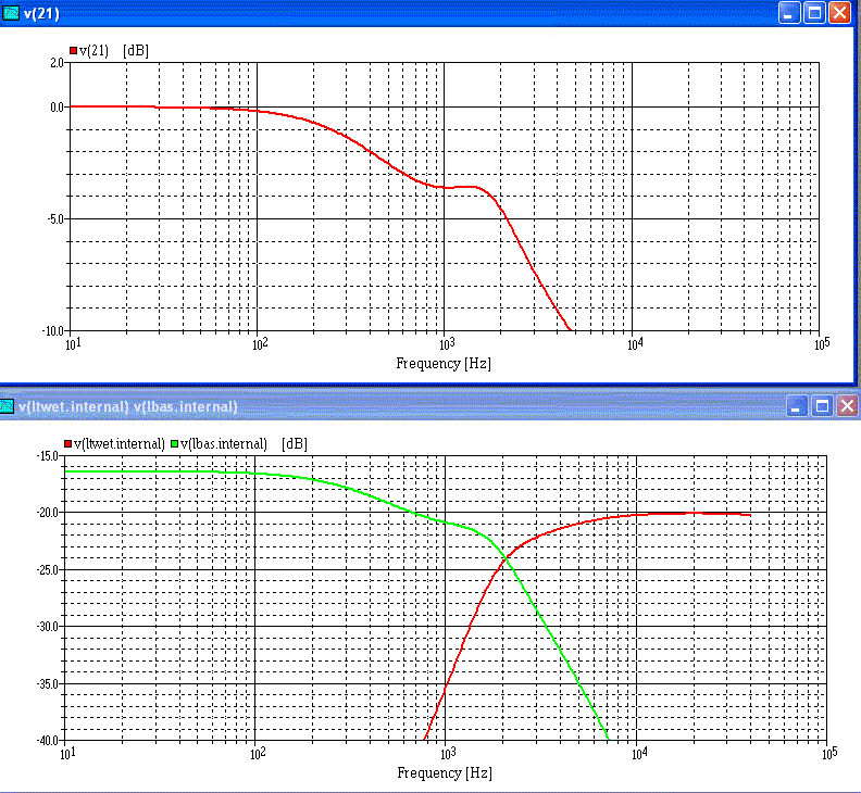

Ok se lige her (ja jeg er på orlov så jeg burde passe min lille søn meeeen der skal jo også være tid til andet ) http://www.trueaudio.com/st_diff1.htm
Der anvendes en spole parellelt med en modstand i serie med bassen. Jeg har lige kørt det igennem med Daniels filter:
