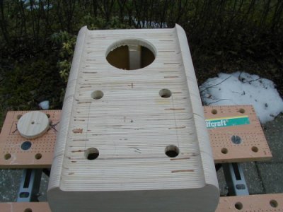

Hej Meil,
Jeg ville finde en plade der passer i tykkelse med fordybningen (eller lidt tykkere)! Den kan være lidt smallere end "gabet" Så kan du fræse med den som styr (med kopiring) på de to langside snit! Derefter kan du feks fræse tværsnittene ved at rykke pladen op så den kan bruges som styr for kopi ring til det øverste tværsnit og igen for det nederste (måske en anden plade der passer i hele breden for at have styr på fræseren i hele snittet! Det nederste bliver dog lidt tricky da du ikke har meget underlag! Jeg ville undersænke to skruer og skrue "landet" fast i højtaler fronten da det alligevel ikke bliver en synlig flade vil et par skruehuller ikke gøre noget!
Bare et par foreslag!

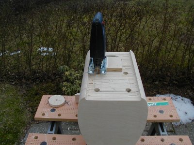

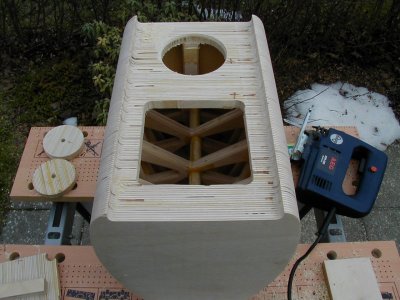

Ville det ikke være hurtigere at save en klods nogle milimeter mindre end det ønskede hul, samme tykkelse som fordybningen, skrue den fast med 2 skruer, også save hulet med en stiksav? Som du selv siger, så er finishen ikke noget problem, men hvis man har en god klinge, så kan stiksaven da give et udmærket resultat.

Tænkte i Hansson-lignende baner: tag den rigtige forplade (med udskåret bas-hul) og monter den løst. Lad så denne plades bas-hul være "land" for stiksaven, som nok kan nå forbi "landet" og ned i næste plade. Ja?

Så er jeg kommet lidt videre. Det at skære i for-pladen skulle vise sige ikke at være så svært som jeg havde frygtede.
Jeg satte en klods på min stik-sav og så gik det som smør.

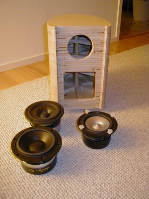

Havde set hvordan originalen er opbygget med aluminium og med forbindelse til bagpladen. Men det er over mit ambitionsniveau.
Min forplade bliver lavet som det kan ses på billedet i MDF. Og den bliver skruet fast i kabinettet vha. simple skruer.
Finishen på forpladen er ikke helt fastlagt, havde tænkt lidt på læder, men der er ligesom ikke plads til læder, når det skal bukkes rundt, så det ender nok op med at blive malet grå-sort.
Jeg har fået skåret fire forplader ud, så jeg har muligheder for at teste mig lidt frem, havde egentlig planer om at prøve lidt forskellige enheder med de andre forplader.
