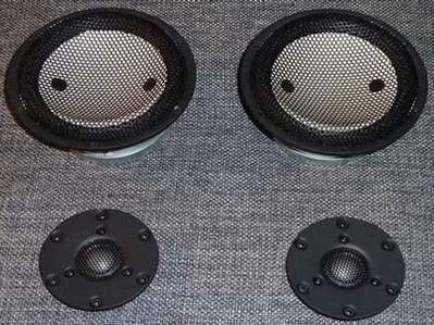

I dag fik jeg hentet Scan-Speak beryllium diskanterne på posthuset
De ses her sammen med Thiel mellemtonerne.
Thiel mellemtonerne vejer næsten 3,5 kg stykket

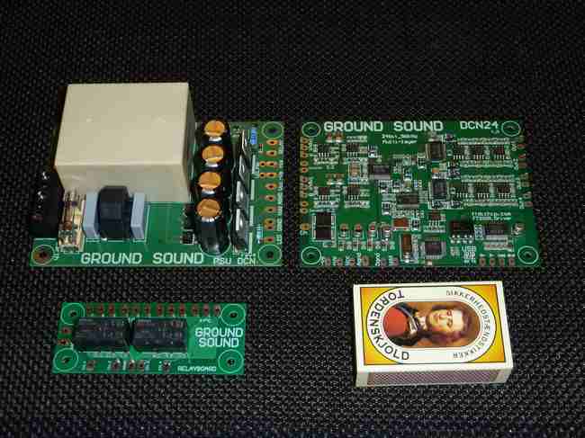

Jep - her kommer der et billede af GroundSound stumperne
Der er naturligvis to sæt, selv om jeg kun har knipset det ene. Hvert sæt består af PSU board (strømforsyning), Relay board (relæ) og DCN24 board (filteret). Jeg har også indkøbt XoverWizard II til at styre filteret med. DCN24 er et 4-vejs delefilter.
Nu skal jeg så have indkøbt lidt forskellige stik og sådan, så filtrene kan tilsluttes - først og fremmest til min PC (USB), så jeg kan programmere dem

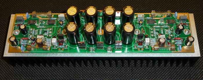

Nåja, forresten - også lige et snapshot af et af NAKSA 70 modulerne. Der skal blot tilsluttes en trafo, så er dette et køreklart 2 x 70 w modul

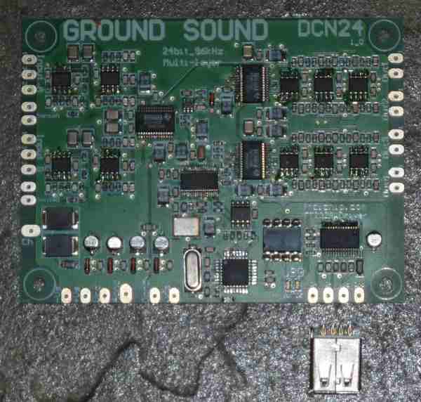

Er begyndt at kigge på at sætte elektronikken sammen. De gængse USB-stik til printmontage passer dog ikke lige til printet, så de må blive monteret med ledninger ...
Jeg tænker, at det måske er bevidst fra GroundSounds side for at sikre printet mod for kraftige mekaniske påvirkninger

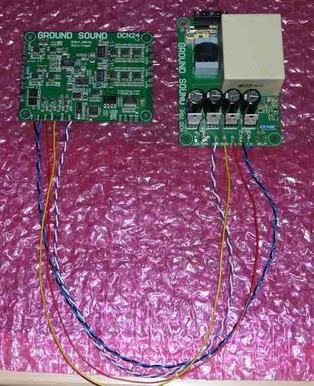

Så kom jeg endelig i gang med at få forbundet filtre og strømforsyninger
Jeg vil helst have filtrene køreklare, inden jeg begynder at skille højttalerne ad - det er jo svært at undvære musik ret længe ad gangen!
