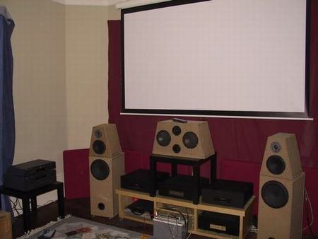

Hej Gutter, Ja så er det vist min tur til at skrive lidt om alt det jeg går og laver .
Først lidt historie, konen og jeg købte sidste sommer et ret stort hus på vestsjællad, 456m2 plus 2 ekstra huse på grunden som henholdsvis bliver til værksted (88m2) og Hi-fi rum/udstillings lokale (70m2). Og nu har jeg fundet mig en af de få kvinder som støtter sin mand i hans Hi-fi sindsyge, så jeg har pt. hi-fi i 4rum, og det spreder sig stadig, især da jeg er ivrig Højttaler bygger og nu også er begyndt på forforstærker/effektforstærkere/elektroniske delefiltre osv. pga. min igangværende uddannelse som elektronikteknolog, en vidre uddannelse fra min oprindelige elektrikker uddannelse. Er faktisk igang med mit afgangsprojekt som er en Digitalt styret forforstærker/elektronisk delefilter, projektet omfatter en forforstærker del med 2balancerede og 2ubalancerede indgange, 1 balanceret og 1 ubalanceret udgang, der benyttet burr-brown til det meste og der er brugt dc-servo istedet for overføringskondensatorer, delefilter delen foregår via 3stk indstikskort hvor det er muligt at vælge om man vil have lowpass, Bandpass, highpass kort, der kan også vælges orden og filtertyppe, hvis man heller vil have en ekstra balanceret og ubalanceret udgang får man det, alle filter udgang får nemlig begge dele, man kan også vælge andre former for filtre som linkwitz transform filter elle evt. EQ moduler. så det er et spændende projekt, som ind til til sommer optager al min bygge tid fra de andre projektor som jeg vil omtale her.
God fornøjelse.
Anlæg kontor:
                     DVD: united (skiftes)
                     Surround amp: Sony TA-AV570
                     HT: Kef-Bailey (efterladt i huset da vi købte det).
Anlæg Køkken:
                     MD: Sony MDS-JE500
                    AMP: Monacor SA-225 (skal opgraderes, var så billig at den skulle prøves )
                    HT: Infinity Reference 10 (dog modificeres næsten totalt)
Anlæg Stuen:
                    DVD: Datax (ja de er jo bilige til man for råd til bedre)
                    CD: Kenwood DP-4090 (spiller forbavsende godt)
                    Forforstærker: Busk pre-1 (første udgave af min egen)
                    Effektforstærker: Carver A-500X
                    HT: Kef Reference Model One
                    TV: 37" Phillips LCD
                    Konsol: Sony PS2
Anlæg i biograf/hi-fi rum:
                    CD: Jungson moon habour
                    Forforstærker/delefilter: Rockford fosgate symmetry (til afgangsprojektet er færdig)
                    Effektforstærker (front ht): 3stk L.C.Audio the end milinium
                    DVD: Nad T562
                    Surround: Nad T763
                    Konsol: Sony PS2 (X-box på vej)
                    Projektor: Sony VPL-HS50
                    Lærred: 104" 16:9 (230*130cm)

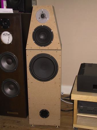

                    Front HT: Busk Audio MS1610, Diskant Morel Supreme, Mellemtone Scan-Speak 18W8545-00, Bas Scan-Speak 25W8565-01 (Egen)
                    Center HT: Busk Audio MS166, Diskant Morel DMS20, Bas/mellemtone Scan-Speak 18W8545-00 (Egen)
                     Bag HT: Busk Audio MS16 , Diskant Morel DMS20, Bas/mellemtone Scan-Speak 18W8548-00 (egen)
Nå, så til billederne.

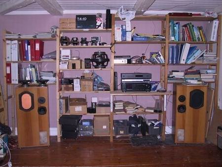

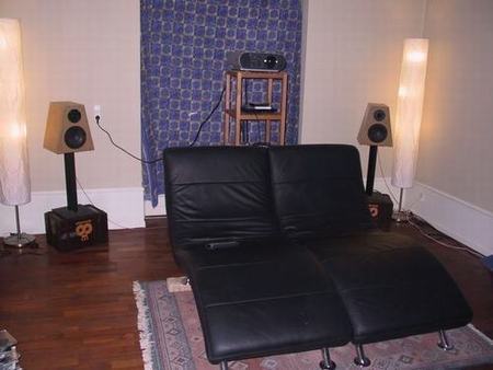

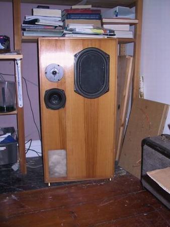

Kontoret, som det kan ses ligger der enhedder til flere projekter plus et bilstereo projekt.
Tænk sig at disse gamle selvbyg HT fra Kef-Bailey var efterladt i huset , men godt for mig.

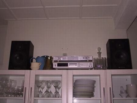

Anlæget i køkkenet, de gamle Infinity er har dog fået ny peerless bas og venter på at få et par nye morel diskanter plus delefilter.

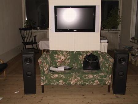

Stuen, Kef højttalerne har jeg fået af min svoger, som ikke måtte have dem stående mere, stor tak til ham.
Den ældre Carver A-500X levere 2*450W da Kef højttalerne er 4ohm.
Forforstærker som er min første udgave med elma-omskifter og burr-brown operations forstærkere, kassen med alle lysdioderne er strømforsyningen til forforstærkeren, den er dual mono opbygget med ringkerne trafo i alt er der 3stk ringkerne trafoer da der er en som driver relæer og andet ikke lyd-elektronik.
Forforstærkeren.
Strømforsyningen.

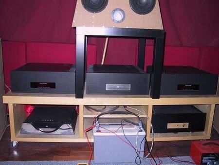

Anlæget i biografen/hi-fi rummet, det store bilbatteri er til det elektroniske delefilter/EQ/forforstærker fra Rockford Fosgate, da det er beregnet til bilstereo, men det er et godt produkt for DIY højttaler byggeren, da du real-time kan skifte delefrekvens og dæmpe unoder fra enhederne fra den inbyggede 28bånds EQ med 16 programmer.
Den kvikke læser vil se at der er en milinium mere end jeg har skrevet, denne er dog kun strømforsyning for den der driver basserne, 1750va trafoer i alt og lidt over 500.000µF. Så mine front højttalere som drives elektronisk får 4*120w og 2*180W. Rockford fosgaten har to signal indgange, så når jeg hører musik er det kun fra CD-Xower-Effektrin-HT der køres.

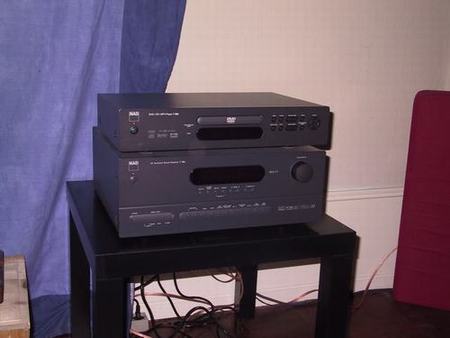

Når der skal ses film strækker Nad surrounden center og baghøjttalerne, pt. er der ingen sub så den indbyggede EQ i det elektroniske delefilter bliver lige skiftet om i et program hvor bassen  hæves kraftigt, og det virker perfekt. Men konen har bestilt en ordentlig sub, så det bliver noget med 4stk 12" og 2stk 300litters kabinetter, her til skal jeg så bruge min Carver effekt.
Baghøjttalerne og Projektoren.
Som det kan ses på billederne viser er ingen af højttalerne færdige, de er alle opbygget i 19mm MDF med masser af afstivninger, de skal så senere have et lag 12mm MDF mere og så et lag finer.
Får lige at fortælle hvor meget konen støtter min hobby, så har jeg luftet tanken om at bygge en Montana WAS højttaler klon, for dem som ikke ved meget om denne højttaler skal jeg lige nævne lidt data: 60B*70D*200H cm, 2stk 15" 2stk 9" 2stk 6,5" og en diskant, konen sagde bare at det ville hun nok kunne leve med i stuen , kan jeg sige andet end at jeg elsker hende højt. Hun har også skænket mig en søn, som nu er 8 måneder, og han skal jo nok også lære noget med hi-fi.
Det var alt for denne gang, skal nok komme med updates hen af vejen.

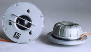

Nej så ser du godt nok forkert, det er dog ikke stue diskanten af Morel Supreme der sidder i lige nu, men bilstereo versionen med 2meter van den hul sølvkabel, grunden er at jeg havde et ligge uheld så de andre er til rep.
Bilstereo model
Og her er så stue modellen.
Kan forsikre dig om at der aldrig ville komme en scan-speak ringradiator i her hos mig .
