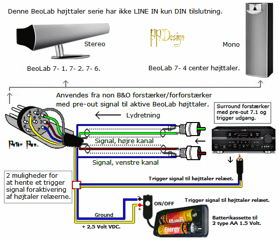

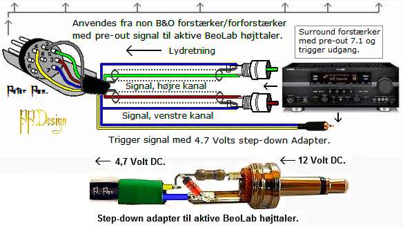

Hvis dine BeoLab højttaler skal virke som på et B&O setup må der udover pre-out, også forefindes
en trigger udgang for at kunne aktivere højttalernes on/off relæer. Minimum 2,5 Volt DC.
Nu er det sådan at Bang & Olufsens aktive højttaler aktiveres med en strøm mellem 2,5 og 5,0 volt,
så vil man være sikker på de ikke lider overlast findes der et adapter kabler med 1 x Phono til 1 x 8
polede DIN stik + 3,5 Jack mono stik.
Kablet er konstrueret med en intern 12 V til 5 volts step-down til beskyttelse af B&O højttalernes
Power-Link port, der normalt er specificeret til max 5V (2,5V-5V i tændt tilstand) og når man bruger
et kabel uden intern step-down, vil man føde højttalernes PowerLink port med 12 Volt, som den under
normale forhold ikke har godt af. Dette kabel tager altså højde for de problemer man har ved brug af 3.
parts stereo eller surround udstyr der har en 12V trigger til tænd/sluk af eksterne enheder.
Kabler kan købes frædig termineret se side 30.
Du skal være opmærksom på at der anvendes et stk. Powerlink adapter pr. kanal udgang, og der skelnes
mellem venstre og højre linie signal udgang. Samt Center og SUB kanal.

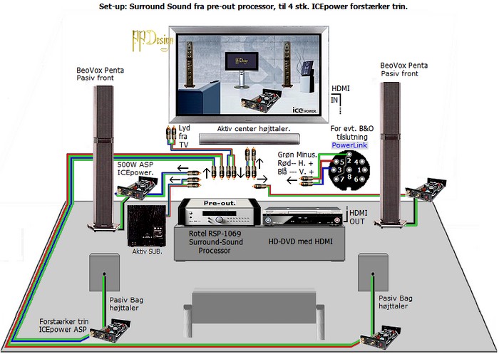

Så skal man til en vigtig del, nemlig beslutningen om hvad for en master kontrol man vil vælge. Skal det
være Stereo altså 2 kanaler eller vil man have Surround Sound i 5.1 eller 7.1 kanaler. Skal det være en
forforstærker og evt. et antal ICEpower moduler læs mere her, eller en forstærker, man kan også vælge
en Surround receiver og dermed få radio med i købet.
På denne tråd finder du eksempler på Surround receiver der har Pre-out og nogle med trigger out. Se side 33.
Du er velkommen til at lægge nye forslag ind på tråden, hvis der forfindes pre-out .

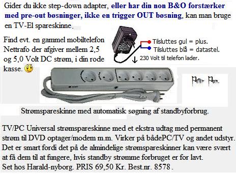

Der er flere måder at hente trigger signal til højttaler relæerne.
                                                                 http://www.sparkfun.com/products/9547
Ovenstående kan også bruges til BeoLab 10
____________________________________________________________
                            Andre måder at hente trigger strøm.
Trigger strømmen trækker BeoLab højttalernes ON/ OFF relæer.

PowerLink MK III. Cable connection.
Print billedet ud, det er en stor hjælp når du står med loddekolben.

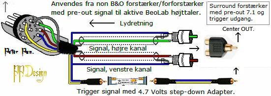

Gør-det-selv adapter kabler.
Har du mod på selv at lodde det antal DIN til  phono eller Jack adapter kabler, der skal til det setup du har valgt,
vil jeg foreslå du starter med at køber et færdig monterede PowerLink Mk III kabler.
Eksempel:
Mål længderne op til dine to front højttaler. Læg de to resultater sammen. Du køber så et PowerLink Mk III kabl
på denne længde. Klip så det indkøbte kabler over på mitten. Nu står du med to længder hvor du slipper for det
møg arbejde, det er at lodde i det 8 polet DIN stik, da det jo allerede er loddet på i den ene ende.
Du behøver så kun at tænke på at lodde Phono/RCA stik eller XLR stik på, samt evt. et 3,5 mm. Jack mono stik +
step-down komponenterne som ikke fylder ret meget, for at nedsætte trigger strømmen fra 12 til 5 Volt DC strøm.
Spare råd.
Træk evt. gul ledning fra pin 4 = trigger plus, og blå minus ledning fra pin 7 = stel, sammen til et samle punkt bagved
forstærkeren. Sæt så step-down komponenterne ind her. Så behøver du kun et Jack stik, og en gang step-down
komponenter.
Sådan skal du lodde adapterne.
Lednings farverne på min tegning er de samme som i PowerLink Mk III kablet. Grå stelstrømpre omkring grøn og
brun leder, kommer fra pin 2 = audio stel. De loddes sammen med blå ledning = data stel der kommer fra pin 7.
Center højttaler tilslutning er et eks. hvor du har brug for ovenstående.
Der benyttes altid en stereo DIN adapter, også selvom der kun findes en center out bøsning.

Som Peter VTEC skriver er outputtet fra dit TV for højt. Det er måske fordi det ikke er et volume
styret linie signal (preout), men et fast liniesignal der kommer ud af dit TV.
Kan du styre lydstyrken med fjernsynets fjernbetjening, kan du dæmpe et for højt lyd signal.
Det løser du ved at ind lodde disse komponenter på kabler fra dit tv. Lav det evt. som et lille
mellem led, med tilslutnings bøsninger.
Sendt: 10 Februar 2009 kl. 07:17 | IP-adresse registreret
Ovenstående er altså kun brugbart for volume tilpasning hvis du med dit
TV's fjernbetjening kan styre lyd styrken til dine BeoLab højttaler.
Benytter man en opsætning hvor aktive BeoLab højttaler tilsluttes en
almindelig lyd udgang med et fast output, vil højttalernes forstærkere få
fuldt lydsignal input, og spille for fuld drøn, og det kan de ikke tåle ret længe.
Se i indlæg 1 hvad man så kan gør, hvis dette er tilfældet.
