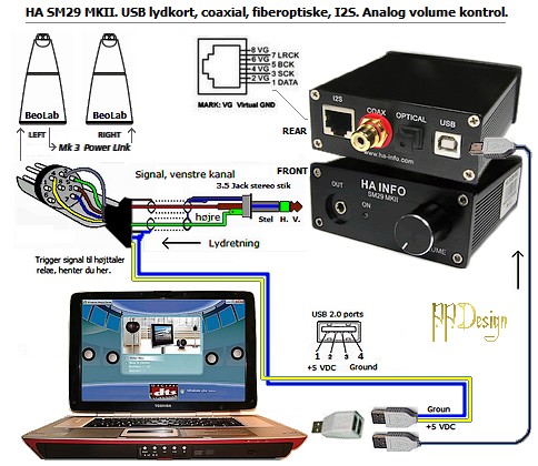

Jeg har lidt svært ved at forstå ovenstående tegning. Mine jack stik er stereo så jeg skal vel have 2 DIN stik på hver jack (til front- og baghøjttalere)? Og hvad med til center, der skal jeg vel bruge en mono jack?
Til top Vis nskou's Profil Søg efter andre indlæg skrevet af nskou
Sendt: 30 August 2010 kl. 23:39 | IP-adresse registreret
Ovenstående adapter bære et stereosignal. I PowerLink mode, vælger du på hver aktiv BeoLab højttaler om
højttaleren skal spille højre, eller venstre lyd signal. Du kan også lodde et adapter kabel med 2 DIN stik, et
stik til højre og et venstre kanal. Ud til BeoLab 8000. BeoLab 6000 har både PL. IN og OUT, så her kan du
bruge stereo adapteren, og trække et PowerLink Mk. III kabel mellem de et BeoLab 6000 højttaler.
BeoLab 7-4 skal have en DIN til mono Jack, hvor du i Jack stikket lodder L og R kanal sammen.
Læs indlæg af 08 Februar 2009 på side 1, se hvordan du slipper for at lodde i de 8 polede DIN stik.

Her de DIN adapter du skal bruge.
OBS: På adapteren til BeoLab 7-4, lodder L og R kanal sammen i et 3,5 mono Jack.

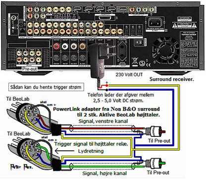

Ja netop som på min seneste tegning. Der benyttes en RCA til Jack adapter på første adapter.

Næsten alle Bang & Olufsens aktive højttaler er nu med ICEpower moduler.
Vi har BeoLab 3/4 PL, og har nu fået endnu tre nye aktive BeoLab højttaler
med ICEpower forstærker. Det er BeoLab 11 - 8002 - 6002. Fælles for
dem er at LINE IN ikke mere kan tilsluttes med et Phono/RCA stik.
Nu bruges DIN tilslutning. Man kan stadig på en lille omskifter på den
enkelte højttaler vælge LINE IN mode.
På tegningen ses eksempel på et setup.
Adapter kabler for LINE IN tilslutning af aktive
BeoLab højttaler med ICEpower moduler.
LINE adapter kablerne benyttes eksempel vis på et pre-out 5.1 surround
forstærker setup, hvor aktive BeoLab højttalerne skal tilsluttes. Her ses
hvad der kan blive brug for, alt efter de indgange der er til rådighed.
Nogle gange findes kun en (1) Phono indgang til SUB og Center.
Brug de små nr. ved hver LINE adapter hvis du evt. har spørgsmål.
Bruges for LINE IN Feks. til BeoLab 3 / 11 / 8002 / 6002.

olevest, måske er dette noget du kan bruge.
HA INFO SM29 MKII DAC-USB audio-dekoder til analog, SP/pdif, Toslink, I2S.
HA SM29 MKII versionen tilføjer en analoge stereo udgangudgang med lydstyrke
knappen, du kan tilslutte aktive højtalere og hovedtelefoner, eksterne forstærker
og så videre.  Pris: 45,00 €
Tekniske specifikationer: SM29MKII [5180]
USB Interface: USB-B (Plug and Play, styresystem Windows
2000 og her over. Automatiskken genkender ingen driver.
Analog udgang: 3V RMS stereo. ALPS volumenkontrol potentiometer.
Digital udgang: SPDIF PCM stereo (koaksial, fiberoptiske, I2S)
Sample Rate: 16bit 32K / 44.1K / 48k.
Dimensioner: (L / W / H) 108mm x 74mm x29mm
Packing liste: HA SM29 MKII, et USB-kabel.
Oplysninger er fra HA INFO Japan.
Link Fr.
http://www.audiophonics.fr/info-sm29-mkii-dac-usb-vers-spdif -toslink-i2s-p-5180.html
 http://www.audiophonics.fr/ha-info-m-72.html
Se også: http://www.audio-gd.com/En%20audio-gd.htm
olevest
Bruger siden: 11 Juni 2010
Indlæg: 15

Faktisk har jeg fundet en løsning med AVR 460 fra Harman/Kardon - Skulle gerne modtage min forstærker, inden alt for længe.
Vil tage lidt billeder og skrive om min erfaring med B&O og denne forstærker,
Forsøgte mig med AVR 260, det virkede perfekt, og ingen problemer med at afspille fra pre-out og alm. højtaler udgang på
samme tid.
Grunden til AVR 460 istedet for AVR 260 er HDMI 1.4.
Jeg giver lyd - Endnu en gang tak Peter Pan :)
Vh
Ole

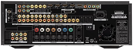

Sendt: 13 Oktober 2010 kl. 10:26 | IP-adresse registreret
                 Ja Harman/Kardon AVR 460 ser ud til at være fin
                 til formålet, men jeg kan ikke lige finde trigger out.
Stort billede http://www.materiel.net/live/97735.jpg
Producent: Tryk her.
http://www.ktradio.dk/product_detail.asp?id=2267
Her et trigger tips
olevest
Indlæg: 15
Sendt: 13 Oktober 2010 kl. 21:29 | IP-adresse registreret
Der er vidst ikke trigger.
Vh
Ole
