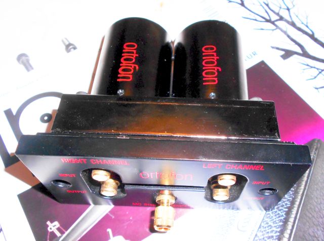

Sendt: 09 Juni 2012 kl. 17:32 | IP-adresse registreret
De gamle T3000 og T5000 har faktisk også de flotte kraftige "tårne" - de gemmer dem bare internt.
Her er det en T5000 lukket op.
Umiddelbart føles de to tårne nærmest massive. De kan pilles af, men de sidder godt fast med hver 3 stk. unbrako .... så de fik lov til at blive der.  Næsten synd at pakke dem ind. Forstår godt at Ortofon har lavet den nye åbne konstruktion.
