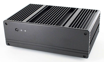

Som det fremgår af overskriften vil min løsning blive baseret på en Intel NUC computer med Intel D33217GKE motherboard.
Men for at undgå blæser bliver den leveret i denne kasse:

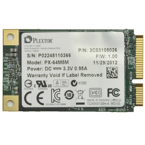

Plextor mSata SSD på 64GB skal kun bruges til Windows 8 og Jplay samt evt. JRiver hvis jeg mener det er nødvendigt.

Hej CianDK
hvad hedder kabinettet.

Kabinettet ligner et Blackpete

Kabinettet Blackpete-NUC og er fra minipc.de og leveres samlet (minus RAM og SSD selvf.): 362€

Så skulle der lige nogle high end dippedutte-fødder på!
Og Tadaaa!!!:
Her de ekstra ting som fulgte med. Af uvidste grunde fulgte standard strømforsyningen ikke med!!!??? Så jeg må ud og finde
mig en 19V 65W forsyning et sted... Hvad den lille lem er skal jeg ikke kunne siger???
Kvaliteten virker rigtig lækker og service fra minipc.de har været super.
Nu skal jeg bare have lavet en Win8 USB installation ....men det bliver nok ikke før imorgen.
Jeg fik efter lidt bøvl smidt Win8 enterprise over på en USB3 nøgle og derefter gik det rigtig hurtigt med installationen. Nu
har jeg kørt et par uger med den nye NUC og den fungerer helt perfekt. Den Ciunas prototype jeg havde til låns er afleveret
og jeg forventer det tager et par uger inden der lander en ny fra John. Imidlertid lytter jeg på JKDAC og der slet ingen tvivl
om forbedringen ift. min Macbook Pro med Audirvana Plus. Hermed lidt billeder af den lille NUC i mit setup:
Jeg bruger en Logitech Harmony remote:
Og et mini keyboard med mouse pad (jeg kan ikke anbefale dette, da det ikke kan logge ind i bios, er meget plastik agtigt
og alt for følsomt):
Her er jplay, som kører i Ultrastream med alt som Native og Throttle (dvs. PC'en går i dvale mens den afspiller og kun kan
vækkes inden playlisten er spillet færdig, ved at hive en USB nøgle ud). Det jeg bruger her er Jplay mini hvor man kopiere
og sætter ind fra browser eller andet music program (itunes o.l.), men man kan også køre jplay som plug in i f.eks. JRIVER
for en mere brugervenlig styring m. evt. ipad eller smartphone osv. :
Og her har vi så hele herligheden (ved godt det roder lidt med kabler osv.) :
