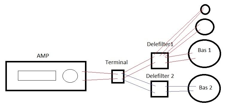

Ville det her være "lovligt" ? Hvis jeg sætter to ens delefiltre i hver højtalere og kun bruger "woofer" på den ene, således de får
ens deleforhold mht. Hz osv? Og vil de så ikke forblive 4ohm?

Nej, du sætter stadig 2 stk 4 ohm basser i parallel, det giver 2 ohm. Du kan drive bas 2 med en ekstra forstærker, sælge
den eller køb en forstærker som kan tåle lav impedans ( et hundedyrt svejseværk ) !

#Fero - Nej, det vil som Kim påpeger ikke fungere. Regnestykket kan udføres som for normale ohmske modstande:
Serie: R_tot = R_1 + R_2
Parallel: 1/R_tot = 1/R_1 + 1/R_2
Og da din tegning illustrerer en parallel kobling fås altså, at 1/R_tot = 1/4 + 1/4 = 1/2; og 2 ohm bliver din forstærker næppe glad for :(

Tak for kommentarene.
Jeg sætter dem i serie og så ser jeg hvordan det går med 8ohm. Så kan det være jeg er nød til at dæmpe mellem og diskant,
men det må jeg lige se når de er samlet.
