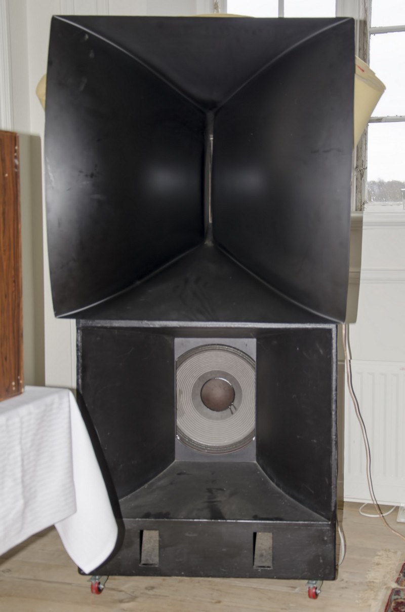

Ja, så er der kommet en antydning af "finish" på mit mellemtone projekt. Efter længere tids "pillen, roden og ragen" rundt er
jeg endt med 12dB LR @ 385Hz og 12dB LR @ 3kHz. Cirka :-)
Og fuglereden er simpliceret til ovenstående billede. CD kompenseringen foregår henover serie modstanden på 4.7Ohm
(parallelt med 8.2uF).
Ellers, naturligvis, synes jeg at udfaldet er gunstigt, ihvertfald god og detaljeret lyd selv ved "fornuftigt" afsæt i SPL. Næste
billede viser så "top" sektionen
Man ser heldigvis ikke alt "rodet" (stativ til TPL og ledninger) da hornet fra lytte positionen er en effektiv skærm
Min lære af denne omgang er at benyttes der compression driver til mellemtone giver det meget på "naturligheden" at have
et stort horn areal, om det så skal være bi-radial eller tractrix vurdere jeg som hip som hap's men spredningsmæssigt vinder
det bi-radiale CD horn, der er ikke den "beaming" som andre forum brugere har anfægtet tractrix for.
At køre hornet "fullrange" dvs helt til 20kHz synes heller ikke som en god ide, den stakkels 4" membran kommer på arbejde
og uanset horntype vil jeg dele til en højtone driver et sted oppe i frekvensen....

Man må sige det er et imponerende horn, godt at lyden følger med anstrengelserne .
Har du lavet nogen målinger med det nye system som du vil dele?
Hvordan påvirker hornet perspektivet? Står musikerne nu helt oppe under loftet, eller kan de holde fødderne på jorden? (med
den høje placering af diskant.)
Mvh Lennart

Ja der skal en diskant til toppen, men det spiller godt det store horn, lagde høre til et sæt til vores Vintage-træf:

Heyy,
Hmmm, perspektiv ved jeg ikke rigtig. Min musik stil appellere vist ikke som sådan til en "udpegning" af enkeltheder. Enkelte
af mine gyldne øre kompis'er fandt det vanskeligt at høre placeringen af enkelt instrumenter, så vidt jeg kunne forstå, i
forhold til det der blev lyttet på derhjemme.
Hvad jeg derimod kan svare på er at rumfornemmelsen er helt vild og lydbilledet som, ja du ved, var der nogle musiske
banditter der stod og trykkede den af lige uden for.... Du må forbi når du aligevel skal til svigermekanikken!!!
