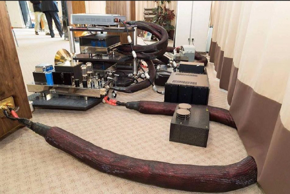

Kabler skal være store. Jo større desto bedre!  Disse slanger sluger snart højttalerne!
Jan Nielsen
