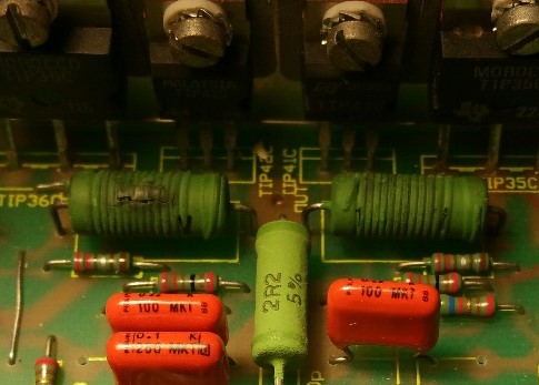

Ups! Jeg flyttede mit hifi skab et par cm og det resulterede i et kraftigt brum i min ene ht og mit ene The end Mk. 2 monotrin og to dyre Scanspeak 15W/8530 K01 brændt af.
Nu søger jeg to brugte enheder og hjælp til rep af forstærkeren. Der er to grønne modstande, der er brændt af, men jeg tænker, at der også må være noget med udgangstransistorerne.
Nogen, der kan hjælpe?

Jeg her lige renoveret min mk2. Du kan læse om den på KSB. Du bør skifte de gamle TIP’er med dem jeg har brugt. Stort løft, nul ustabilitet.

Det har jeg desværre nok ikke kendskab nok til. Jeg synes i øvrigt, de er ret stabile når bare man behandler dem korrekt. Man skal i hvert fald ikke trække kabler ud med strøm på

TIP'erne er ikke ustabile. De lyder bare ikke særlig godt.
Hvis de alligevel skal under loddekolben, hos en eller anden, så skift til MJE15034/35 (driver) og MJL21193/94 (udgang). Det betaler sig.
