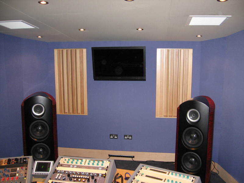

OK, så gutterne i Air Studios er bare nogle ignoranter, der ikke ved hvad de gør?!?!  Her er et billede jeg selv har taget ved mit besøg, ifbm. et pressemøde hos Pioneer (Bemærk TAD højtalerne!)
Hele endevægen er akustisk "gennemsigtig" ind til basabsorbenten:

Jeg ville nok ikke bruge ordet "besværlig" men nok nærmere en præcisering. Og denne præcisering er nødvendig hvis man gerne vil finde ud af de udfordringer man har i sit rum. Som der blev spurgt ind til
Jeg kender ikke gutterne i Air Studios, så det skal jeg ikke kunne sige. Jeg ved blot fra fysikkens verden (og teoretiske og praktiske kurser i smårums-akustik), at resonanser kan elimineres ved placering af baskilderne de rigtige steder.
