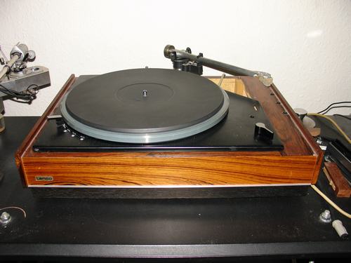

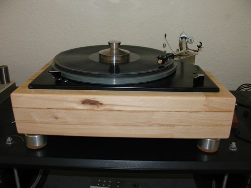

Jeg har lige fået lavet et Lenco 75 værk en lille smule om.

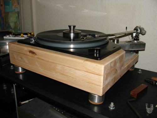

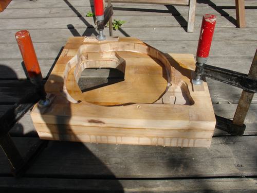

Plinten er lavet af en gammel køkkenbordsplade i eg, den er limet i 3 lag.
Værktøjet har været nedstyger til at save jørnet af værket, rundsav, boremaskine, rystepudser, båndpuder, elhøvl,skruetvinger, file og så det sædvanlige grej.
plinten er lavet i gårdspladsen så deraf trådnavn.

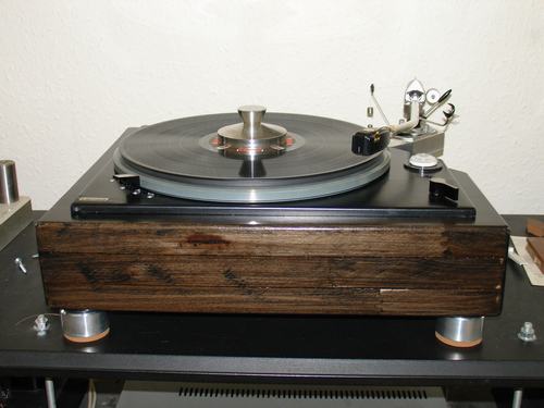

Her er der et billede af den gamle plint, som også var ganske udemærket, her har jeg dog fået skåret jørnet af værket.
Her er det limeprosessen, der er selfølgelig gået natten over.

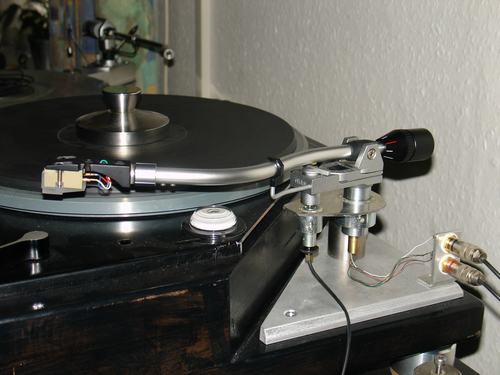

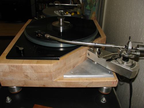

Et billede af armbasen i alu, som kan holde de fleste arme rimelig simpelt.
her er værket monteret op med en sme 3012 med at oc9

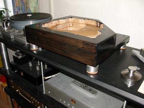

Det er selfølgelig mening at plinten skal lakeres, men ville prøve om lyden var som forventet, og det er den, og mere til.
Der er ingen dæmpning af nogen slags, udover i føderne som er sd, skal nok skiftes til noget der ikke dæmper, værket er monteret direkte på plinten, ingen gummi eller dæmpning, helt hårdt trykket til med lange 4 mm stag i gennem hele plinten.
Senere forsøg vil helt sikkert være at få motorens ophæng væk fra jermpladen, og monteret direkte i bunden af plinten i stedet, så de viberationer der vil være fra motorens kan blive arbsorberet i plinten.
Er lidt i tvivl om finish på plinten, men den skal lakeres, men har lidt i tankerne at sortbejdse den først med ibenholt lignende effekt, og så dyb lag lak.

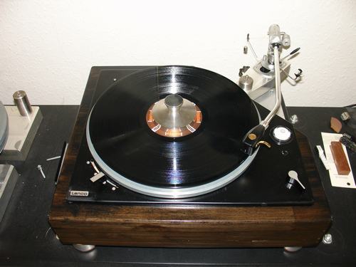

Ja så er den samlet igen.
er ik helt tilfreds med finish'en, men det må vente, jeg tror man skal sprøjte lakken på før det bliver helt glat og lækkert.
Ortofon Spu gold Van den hul med boron nålefane i spil
Men nu spiller den igen.

Jeg fik fat i en gammel ortofon arm, som var knækket ved loddet.
Det er blevet limet, og den er monteret på værket, med det medfølgende rest af det værk den har sidet på i sin tid, det skal dog laves om, men nu skulleden prøves, og wow, det er sku den bedste tonearm jeg har hørt på mit anlæg, stram óg meget kontant, det virker som om den ikke lægger sovs på.
fantastisk flot arm faktisk.
