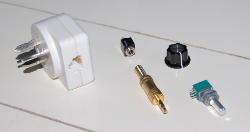

Delene lagt ud på sofabordet...
Alps 10kOhm potmeter
No-name forgyldt jack-stik
No-name jack-bøsning
No-name tele-stik af ukendt oprindelse
Drejeknap (om jeg alligevel besluttede at gemme til en anden god gang.
Derudover lidt ledning og loddetin, men alt i alt en ganske overkommelig omkostning, alt lå og rodede i diverse elektronikkasser jeg har gemt rundt omkring.

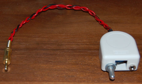

Den færdige "dåse"...

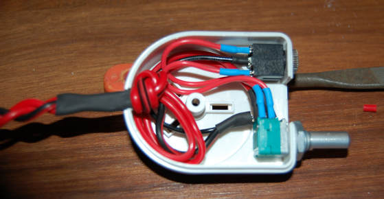

Et kig ind i "dåsen"...

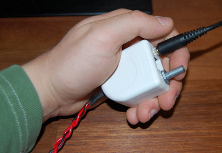

...og her i brug. Den virker herhjemme og skal stå sin prøve snart.
Jeg skal gerne skrive hvordan den klarede det sammen med mine Sennheiser CX95 når jeg engang får mulighed for det.

Så kom jeg hjem, ingen problemer i Security, men mine medrejsende var noget interesserede i den lille fyr...
Lad mig beskrive oplevelsen...
Uden: Jeg skruer helt ned og jager hovedtelefonerne i, ingen lyd overhovedet. Giver volumen ét hak op og nu er der hul igennem. Volumen er næsten ALT for høj og følges af en baggrundsstøj der vel nærmest kan beskrives som en hylen. Et hak mere i vejret og volumen er næsten uudholdelig, men baggrundsstøjen følger ikke med opad.
Med: Jeg sætter "aggregatet" (det har jeg altid villet skrive) ind som mellemled med volumen HELT i bund. Skruer godt halvvejs opad på skærmen og begynder at dreje på volumenknappen... SUCCES! Baggrundsstøjen er ikke hørbar med volumen halvvejs eller højere på skærmen, og så skal der bare justeres ind på drejeknappen.
Da jeg havde fundet et passende niveau kunne jeg fakrisk klare volumenjusteringen på skærmen, og én gang lykkedes det mig næsten at blæse trommehinderne ud ved at få drejet FOR meget op for volumen på min kontrol, så næste projekt bliver nok at bygge en fast "limiter" med bare et par modstande, det burde også reducere vægt og størrelse. Hvis jeg rigtig gider kan jeg måske endda få hele skidtet ind i jack-stik-huset, men det bliver ikke lige nu det sker...
