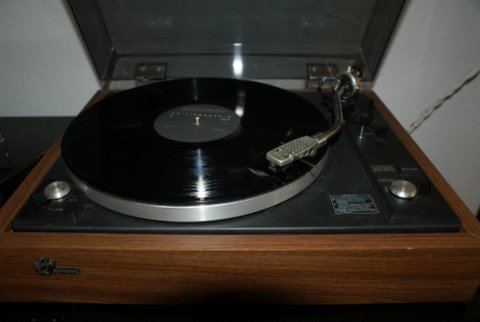

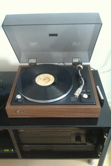

Jeg har fremtryllet mig en Sansui sr-212 pladespiller fra 70érne.
Jeg har netop fået skiftet rem og pudse nusset lidt om den og nu kører den atter engang.
Sagen er så at lyden er meget "tilbage" og det ærgrer mig meget. Den spiller med original pick-up, bør den skiftes? Nogen erfaringer med disse gamle karuseller.
Det skal tilføjes at jeg er helt grøn i denne for mig nye verden.
Morten.

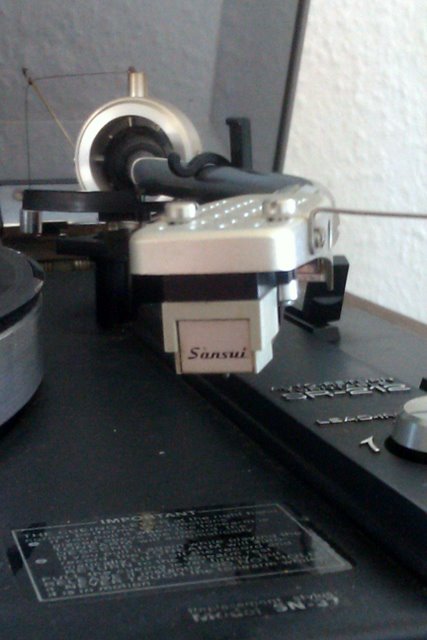

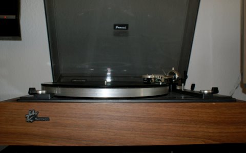

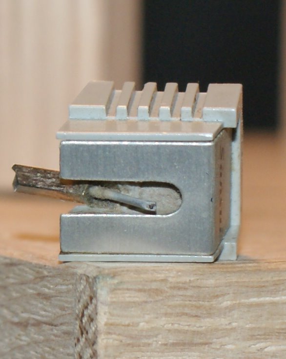

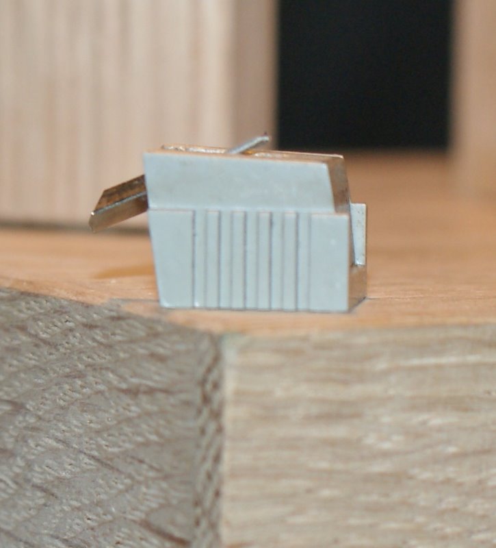

Jeg kan ikke finde et serie nr på pick-uppen desværre, men har skudt et par billeder.

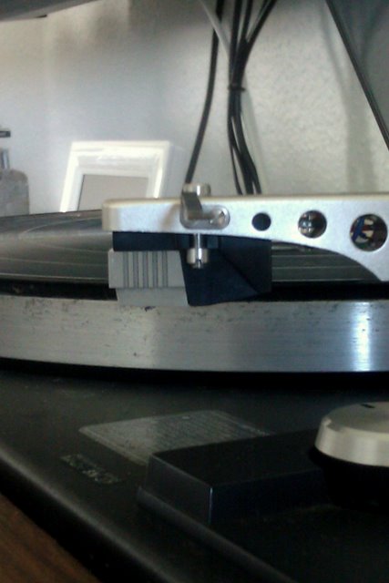

Aha, tak for billederne. Det er jo tydeligvis standard-pickuppen, som Sansui har købt af en fabrik, men med sit eget
navn på.
Først og fremmest kunne din klage over lyden muligvis antyde, at du har noget moving coil forstærkning koblet ind.
Er der en omskifter mellem MM og MC et sted på din Yamaha? Den skal stå på MM, hvis den mulighed er der. Står
den på MC, bliver lyden helt indelukket, uden diskant.

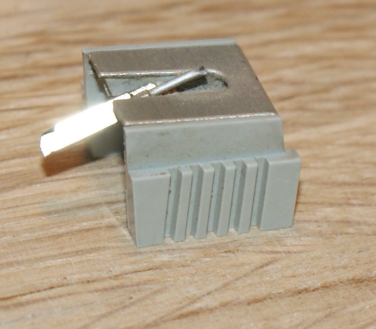

Så skal du sørge for at nålen er ren. Denne sidder på den forreste, lyse del, hvor der står Sansui. Denne del
(nåleforparten) bør kunne trækkes ud af pick-uppen ved at holde på hver side af den og trække forsigtigt lige hen
imod dig selv. Pas på, nålearmen nedenunder, som bærer selve nålen, er skrøbelig. Er den først bukket eller får et
knæk, er den i hvert fald kaput. Når du har fået nålen ud, kig nøje på den, gerne under lup eller mikroskop, eller
tag et nærbillede af den med et kamera med god makro-funktion. Den skal være fint spids og cirka kegleformet.
Hvis den er ulden eller dækket af fastbrændt snavs, skal den forsigtigt renses, evt med en glasbørste eller
kulfiberbørste. Måske kan en lille pensel klare det, og en smule isopropyl-alkohol kan måske opløse evt fastbrændt
snavs.
Hele pick-up huset med pick-up ser ud til at være meget skævt, set forfra. Nålen skal stå helt lodret på pladen,når
du kigger forfra. Huset må kunne drejes et eller andet sted, formentlig oppe ved fatningen. Det må ikke være
skævt, og har næppe været det fra fabrikkens side.

Klogesen jeg har nu fået kigget lidt på forstærkeren, og kan ikke umiddelbart lokalisere en sådan switch. Men jeg vil lige prøve at kigge lidt nærmere på det tak.
Så er der den med nålen. Den er mildest talt ret beskidt, og kan ikke se om den har den form du nævner. Som jeg umiddelbart ser nålen, har den faktisk et bøj mellem sokkel/stik og nål. Jeg har taget lidt billeder, så måske det hjælper lidt. En rensning er jeg da overbevit om vil være en alletiders ide.
Jeg har iøvrigt rettet mig efter din skarpe observation med den skæve pickup. Den sidder ikke bedre fast end jeg kan rykke lidt med den. Er det skidt? Den er ikke løs som sådan, men med tiden forestiller jeg mig den sagtens kan flytte sig igen.

Det er en konisk nål, altså kegle formet. Det ser ud som om huset på armen, er drejet skævt. Der sidder en lille skrue på selve drejefatningen på armen, den kan du løsne og dreje den, så den sidder lige horisontalt.

Tak for input allanowich. Jeg har godt rettet lidt på den, men skal lige have det sidste.
Har nu prøvet at rense med alcohol og en (sagt mellem os) lille meget fin pensel jeg stjal fra fruens make up sortsement  Det hjalp ikke på lyden desværre, men renere blev den.

Det var da nogle fine billeder, og efter hvad jeg kan se er der ikke noget i vejen med nålearmen/nålefanen, den er
bare sat sammen af to stykker. Nålen ser ganske rigtigt ud til at være en konisk type, og den er snavset. Nu har du
fået rettet på den lodrette vinkel, og du har renset. Det lyder bedre, men ikke godt. Du har også kigget efter en

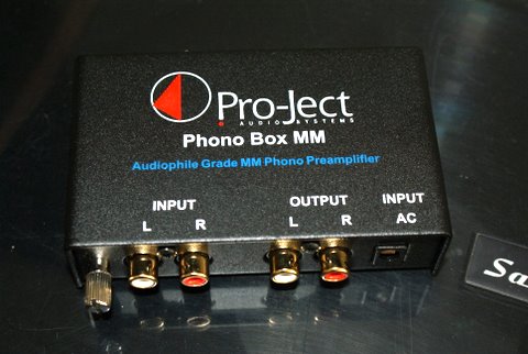

RIAA: NAD PP-2 fra Hifiklubben. Kjent for å være god. Koster 599,- kroner.
Audio Technika AT-95e er en kjent best buy pu. se linken ovenfor.

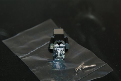

Ormen
Indlæg: 221
Sendt: 28 Juli 2011 kl. 22:12 | IP-adresse registreret

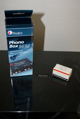

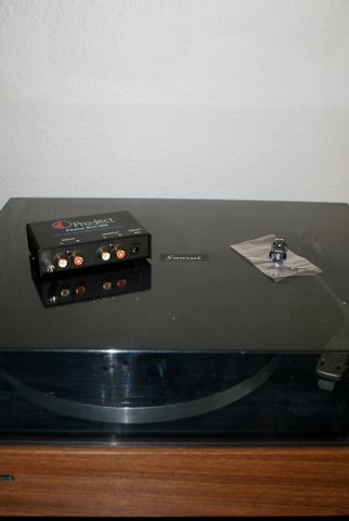

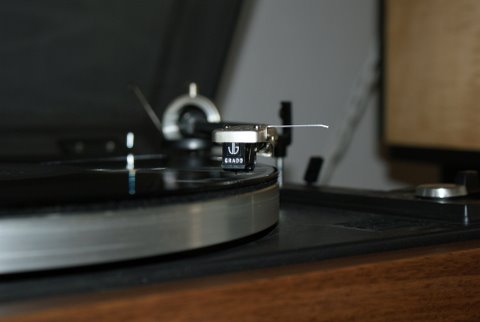

Nå min mangel på tålmodighed fik mig til at løbe i byen og købe lidt ind i dag. Jeg erhvervede mig en Grado Black1 pickup og en Pjoject Phono Box MM. Jeg var simpelthen for nysgerrig.
Jeg har nu fået monteret og sluttet til, men da knægten sover bliver der ikke de store udskejelser
i aften. Lidt har jo også ret, så det spiller ganske stille i stuen med visse forbedringer.
Jeg har først og fremmest fået højere volumen output, som må skyldes den ny Riaa. Ydermere
bemærker jeg noget mere detalje. Jeg tror det er en relativt lille men god investering jeg har gjort mig, og glæder mig til at få tid og ro til at lytte meget mere.
Tak til jer alle for god input, her er lige et par billeder af sagerne.
Morten.
