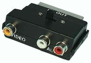

Du kan også bruge phono out, hvis tv'et har dette, ellers kan en scart adapter gøre det, så du får phono (linie out) her og så  et phono kabel over på dit anlæg.

er line out ikke fast på scart ?
Så kan der jo skrues op og ned for lyden med den originale remote som der ønskes.

Scart kan ikke bruges. Der kommer slet ikke lyd - hverken fast niveau eller variabel - ud af Scart på det omtalte TV. Du har to muligheder. Det ene er
at bruge
hovedtelefonudgangen til en analog indgang på soundbaren eller HDMI. Med HDMI tilsluttet en soundbar med HDMI ARC (Audio Return Channel) kan
du styre lydstyrken med TV'ets fjernbetjening. Har soundbaren denne funktion er fabrikatet underordnet. I apparaternes menuer kan det være
nødvendig at tilkoble funktionerne før det virker.

Hvis ikke der kommer lyd ud af scart stikkene, hvordan kommer denne så med ved tilslutning af digital boks eller video hvis man benytter dette? Det kan da ikke kun være billede?? De er jo skøre hos Samsung så.
