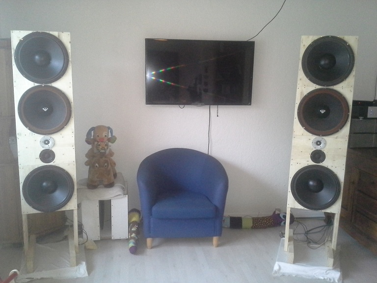

så er det tid at skrive lidt mere, om mit projekt efter at have bruge mange aftner på at måle og lytte ..
jeg er blevet positiv overasket  over mine cerwin vega ev 153 mellemtone enhed,, den gør der bedre end forventet .. ..  men nu går jagten ind på at finde en lille hidsigprop af en høj mellemtone, som har samme klang .. .. lige nu bruger jeg   sb acoustic  5" SB15NRXC30-8 gør ok.. men syntes der mangler mere slagkraft..

så er der sket lidt mere .... har skiftet . men sb 5" ud med 6" i samme serie .. den passer lidt bedre til mit formål..  dog kan den ikke gå så højt  inden deling..!!
 og er vifa xt 25 droppet frem for scanspeak 2904/7000.. en verden til forskel på de to diskanter ..  vifa xt har meget mere tendens til sss og tt lyde  en scanspeak har ..  hvor scanspeak lyde mere blød og øre venlig...

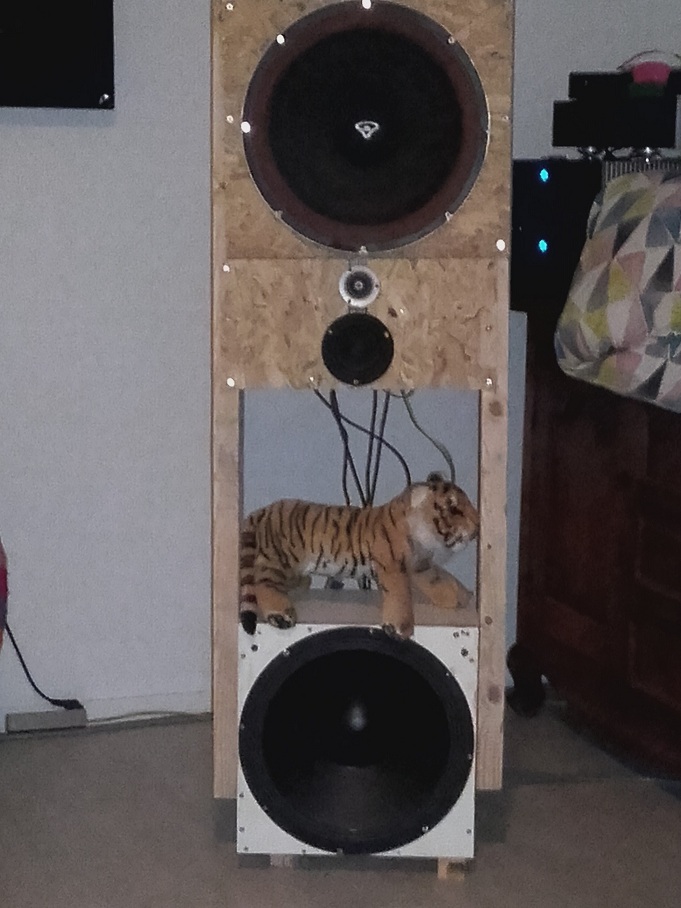

så har jeg igen være i gang med at bytte lidt rundt på enhederne .. igen er det min lave mellemtone som lige skulle skiftes til en anden .. --
Da AN bestemt ikke kunne det jeg havde forventet ..   så et tur på loftet  og finde mine gamle cerwin vega ER124 frem.. de gør det meget positivt ..
de har samme klang som den noget større ev 153..  fordelen ved Er124 er, at jeg kan dele den højere oppe og det giver en større fornemmelse i mellemtonen...  og den virker til at være lidt mere vildt i det .. hvis man kan sige det sådan ..   og ER124 måler pænere, der skal ikke rettes så meget i filteret

så er der sket lidt mere, dette er klart det bedste  ind til nu .. at løfte basse væk fra gulvet har, ændret meget på lyden.  og efter der er kommet en bas oven over mellemtonen gør at det kobler meget bedre  til i rummet,og gør bassen meget mere fyldig og tør ..  og er sluppet af med mange af mine problemer i bassen ved dette.
 så næste mål er at presse den lille 12m så lang ned i hz så muligt ..  må se om jeg kan komme ned på 3-400 hz  og op til 3200 hz   kan være der skal en mere til hvis det skal lykkes...

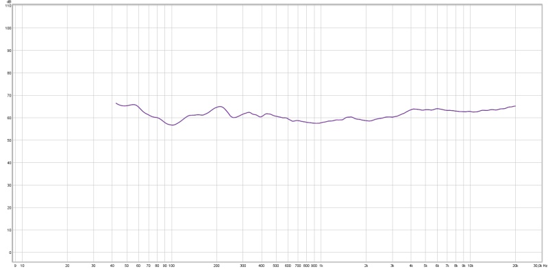

Sendt: 16 Januar 2016 kl. 22:57 | IP-adresse registreret
så blev der lidt tid til at hygge lidt ... så nu køre den 12m fra 300- 5500 hz.. det er godt nok en meget fin lille mellemtone . den gør det fint i den store område..
