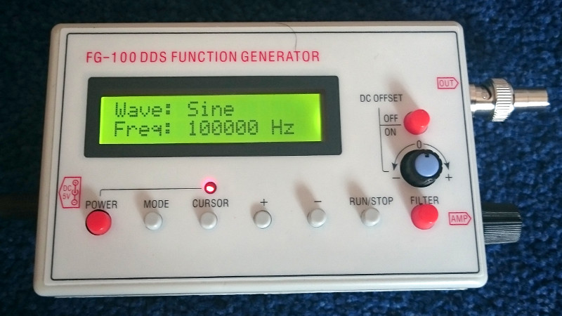

Jeg har lige fået mig en lille tonegenerator. Så hvis der er nogen, der har lyst til at undersøge hørelsen, deres højttalere, lave eksperimenter med udbredelse af lyd osv, så må I gerne låne den. Bare send en besked.
