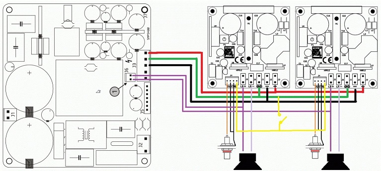

Jeg er ved at montere to Hypex UCD180ST moduler i et Densen Beat B-100 kabinet. I den forbindelse er jeg kommet lidt i tvilve om hvordan signal in skal forbindes når jeg bruge RCA i stedet for XLR.
Hvordan skal man forbinde signal input? Mit forslag er
  • at kortslutte signal GND og signal -.
  • forbinde den ovennævte "kortslutning" til GND på RCA stikket
  • forbinde signal + til RCA +

Signal - (minus) og signal ground loddes blot sammen ude på RCA ved indgangen

Bah prøver lige med et større.

Tak for billede.
Billedet svare til min beskrivelse.

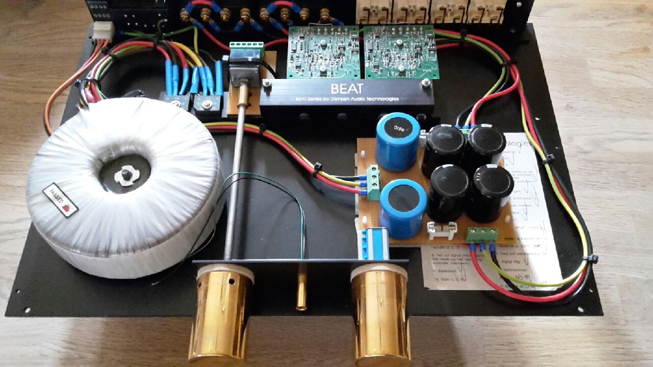

Her er st par billeder af min Hypsen eller Denpex (sammen trækning af Densen og Hypex).
95% færdig , glæder mig til at få de sidste 5% på plads og prøve at lytte til den.

Jubii, den virker

Cool, fedt bygget
