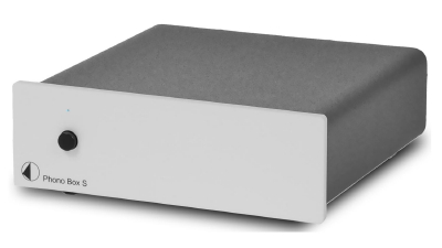

Jeg har en Camebridge Sonate DR30+ men en Project pladeafspiller og en Project Riaa. Dertil har jeg en Argon 10" sub. Subben spiller fint fra radio,
streaming osv., men når jeg spiller de samme numre på plade, så giver den ikke noget.
Anlæg og sub er koblet sammen med ét han jack i hver ende. Kan det give noget med en y-splitter nede ved sub, så den kommer både i left og right,
eller manger der noget styre fra Riaa eller anlæg?

Har du et subsonisk filter slået til på RIAA'en. Det filtrerer nemlig de dybeste toner fra

Sendt: 16 Maj 2018 kl. 17:07 | IP-adresse registreret
Det er dennne eller en der minder meget om

Et subsonisk filter filtrere kun fra ca.20 Hz
