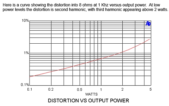

Det der får konstruktionen til at minde om "en slags rør watt" er dens forvrængningskarakteristik. Som til forskel fra flertallet af transistoriserede effekttrin med lav forvrængning op til klippegrænsen, i dette tilfælde er jævnt stigende i takt med lydstyrken. Med en overvægt at 2. harmonisk forvrængning op til omkring 2 W hvor 3. harmoniske kommer med op. Harmonisk forvrængning giver forstærkeren dens klang.

De viser nogle tilsvarende kurver af bl.a. forvrængning på variant=7174523715618with-power-cord?variant=7174523715618">diyaudio
Jeg evner ikke lige at analyserer dem, men de skriver på hjemmesiden: Distortion 0.7% at 1 Watt
(primarily second order harmonic which being even-order is described as "sweet, tubey" and being low-order as "benign/inaudible")
