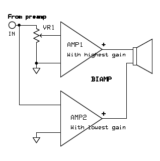

Kaj. skrev:
NEJ! Min tegning. Her er potentiometrene VR1 og VR2 vist til at tilpasse styrken mellem de to forstærkere som ikke har samme gain og har du een gang justeret det på plads holder du fingrene fra dem. Forforstærkeren klarer resten. Og når Hasse kigger lidt tilbage i tråden og evalurer tegningen vil han bekræfte det er rigtigt. Det er han nødt til
Det vil jeg bekræfte er rigtigt. Beklager, at jeg ikke "trevlede" tråden igennem, før jeg kom med mit svar, som var helt uden at ta´højde for potmetre/dæmpeled. Uden disse imellem duer det ikke.
Og apropos Kaj´s sidste indlæg...... Ja da, det er da fint med et potmeter bagpå til indgangen, men med mindre, man kan måle signalstyrke på udgangen af begge forstærkere ved forskellige niveauer, er og bli´r det gætteværl. Men hva´ fa´en...... hvis ørerne er tilfredse, er det vel ligemeget
Larsan

Sendt: 12 August 2018 kl. 18:38 | IP-adresse registreret
Der kan man sætte en højttaler på hver forstærker og sætte musik på hvor man ved at sanger/inden står lige midt i og så justere den ene forstærkers niveau. Man kan selvfølgelig også bruge en online tonegenerator og et voltmeter med en højttaler på hver forstærker

Indlæg: 3370
Sendt: 12 August 2018 kl. 22:25 | IP-adresse registreret
En simpel og billig, men særdeles præcis måde at justere to forstærkere til samme lydniveau ved biamp er at spille med svag styrke og forbinde en højttaler MELLEM venstre kanal plus på den ene forstærker, til venstre kanal plus på den anden forstærker. Efterfølgende samme procedure på højre kanal, hvis der kan justeres individuelt for venstre og højre.
I det øjeblik de to forstærkere spiller med samme lydstyrke, som det tilstræbes, er lyden fra højttaleren i denne test svagest. Ideelt HELT tavs, men det sker kun hvis de to kanaler er fuldstændig ens og i perfekt fase.

Indlæg: 3370
Sendt: 14 August 2018 kl. 13:35 | IP-adresse registreret
Du har ret i at man kan forestille sig lidt af hvert ved fremgangsmåden og det kan naturligvis ikke udelukkes at man i uheldigste fald kommer galt afsted. Med lav styrke er der tale om effekt på under 1W og jo højere impedans højttaleren har, jo mindre strøm løber der i kabler og sammenkoblinger. Derved minimeres risikoen for at der sker noget uheldigt. Man kan med fordel sætte en 47 ohm modstand i serie med højttaleren, som supplerende sikkerhed.
Metoden kan dog ikke anvendes hvis en af forstærkerne kører i bridge mode (brokobling). Det er vigtigt at få noteret.
Ellers er der kun tilbage at alliere sig med måleudstyr og en person, som forstår sig på at bruge det med ansvar for resultatet. Det må betegnes som den ideelle løsning.
