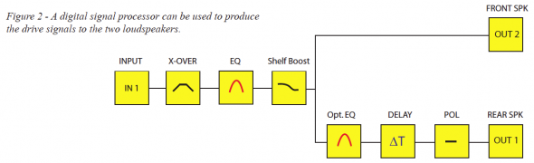

Gennem placering af højttalerenhederne og tidsmæssig forskydning af signalet til dem, kan man styre lydens
udstrålingsmønster. Det bruges i udpræget grad i en Beolab 90. Grundprincippet er beskrevet flere steder. Her er en
principtegning som anvendes til cardioid subwoofere. To enheder i samarbejde om det samme signal. Styret så lyden sendes i en
bestemt retning.
https://www.prosoundtraining.com/2010/03/10/do-it-yourself-c ardioid-sub/
