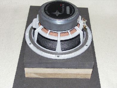

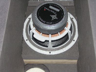

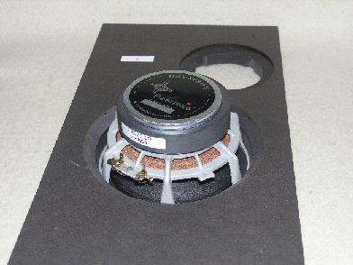

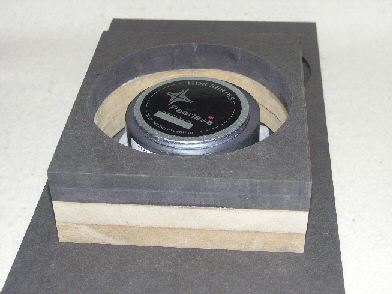

Forreste bas enhed monteret i baffel
Isobarisk kammer monteret på baffel
Bagerste bas enhed monteret
Baffel og kammer monteret i kabinet. Bemærk at der er fræset riller indvendig i kabinettets sider for at gøre plads til den bagerste basenhed. Alternativt kunne kabinettet gøres bredere.
Færdigt kabinet

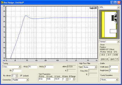

Jeg har lavet et par hurtige simuleringer som viser forskellen på optimal kabinet størrelse og for stort volumen. For at tydeliggøre hvad der sker har jeg valgt dobbelt størrelse kabinet i andet eksempel. Som du kan se på den anden graf får du en peak der hvor porten er i resonans hvis kabinettet er for stord. Det er faktisk det jeg har kæmpet med i mine isobariske højttalere. Du får et krafting "boom" på denne frekvens. Man kan afhjælpe det en smule ved at rykke portfrekvensen lidt ned, men helt godt bliver det ikke hvis dit kabinet er alt for stort. På mine hører jeg en klar forbedring når jeg mindske volumen så jeg nærmer mig den nominelle volumen. Mine kabinetter er stadig lidt for store, så der skal nogle flere lytte forsøg til inden jeg finder et volumen jeg er tilfreds med.
Nominel volumen
Dobbelt volumen (Overdrivelse fremmer forståelsen)
Til top Vis taif's Profil Søg efter andre indlæg skrevet af taif
