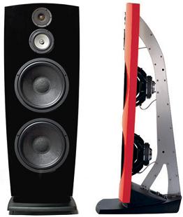

Jeg vil lave 2 open baffle sub á la denne jamo.
Nogen der har idé om det er noget der er værd at bruge tid på? De skal bruges sammen med mine quad 989 primært til film. Jeg vil nok lave 2*18' i hver, men er det bedre end 1 *21' i hver? Tænker at den skal spille op til 40-50 hz. Og der er jo et hav af enheder, og det kan være svært at vurdere hvilke som er bedst til formålet? Overvejer de her http://www.bluearan.co.uk/index.php?id=PDIPD186-8&browse mode=category de fås i både 4, 8 og 16 ohms udgaver, hvilken skal man bruge???

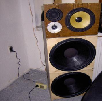

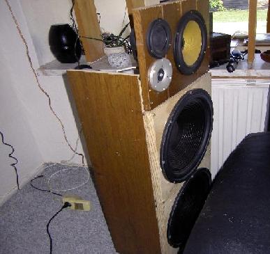

syntes det er meget han kan opnå 31 hz men 2 12".. syntes bestemt ikke jeg kan komme  så dybt 2x15 pr siden..  jeg har problemer med at mine går i bund. det lyder bestmt ikke godt

Lille_smed, har du et link hvor man kan se dine subs? Hvilke enheder bruger du?

hej .. jo men ikke ordenlige  filter desværre .. har ikke haft tid den sidste tid .. jeg vil købe ground sound filter når jeg igen får tid til det ...
enhederne er  zomax 1550p.. billig enhed .. ikke den bedste .. har prøvet peerless xls 12" .. lige til dette er der mere kraft i zomax.
jeg har brugt en 6 de filter til at hæve de dybe toner  og  24 db filter det at skære af ved 100 hz..
