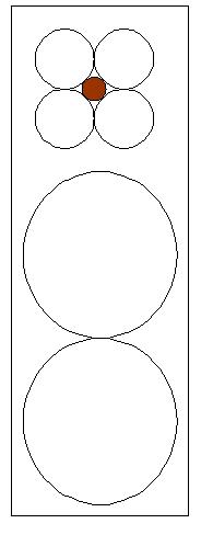

 jeg er blevet fra rådet at vælge en stor enhed som mellem tone.. så jeg vil spørge om dette vil give fase problemer ..  ved at sætte 4x 6" mellem toner ved siden af hinanden.. og diskanten mid i ( den røde)

Hvorfor ville du dog gøre det? Det er muligt de sidder tæt, men giver da unødvendige faseproblemer at bruge så mange enheder.
Hvad er det for nogle enheder du skal lege med? :-) Hvis du skal bruge en mellemtone der skal gå langt ned til nogle store basser, kan jeg anbefale Scan Speak 15W.

 ser er sb enheder jeg vil prøve med .. det er fordi at jeg vil ned til 80hz i dipol system.. det kræver jo lidt .. derfor vil jeg gerne bruge flere enheder .. så jeg ikke presser dem ..

Hvad er grunden til at du blev frarådet den store enhed ?
Jeg har set flere bruge 8 og 10" med godt resultat.
Jeg vil mene at din tegning godt kan gå an hvis du sidder pænt langt væk fra dine højttalere.
Ellers kunne du sætte de 4 enheder over hinanden og diskanten ved siden af, udfra midten af de 4 mellemtoner

Din antagelse omkring at hive en 10" langt op i frekvens (1500Hz) er korrekt, det er ikke en god ide, pga. opbrydninger og beaming. Men hiver du flere mellemtoner, placeret på den måde der, lige så langt op i frekvens, vil de skam også beame, de vil skabe destruktiv interferens med hinanden.
Det der med at placere diskanten mellem dem og endda ved siden af dem, er også en dårlig ide, igen pga. spredningmønsteret og powerrespons.
Det bedst du kan gøre, er at finde en god følsom melletone 6" eller 8" og så nøjes med den, lad den spille over 500Hz, så kan du presse mange db ud af den uden at stresse den overhovedet. Drop ideen med flere mellemtoner, det giver langt flere problemer, end det løser. Derimod vil jeg mene at du sagtens kan bruge flere mindre basser som du så har mulighed for at hive relativt langt op i frekvens, så de tager stresset istedet for din mellemtone. Destruktiv interferens og fase problemer, er nemlig LANGT mindre kritiske i det dybe område, pga. den store bølgelængde.

 oki det giver problemer begge dele .. men vil der kunne virker  hvis jeg vil bruge en 15" enhed til at spille fra 60 til 300 og der efter få en 6" til at tage over  vil det give problemer  ????

300 hz er ikke særligt dybt for en 6" så det vil jeg tro
Det skulle ikke være noget problem
