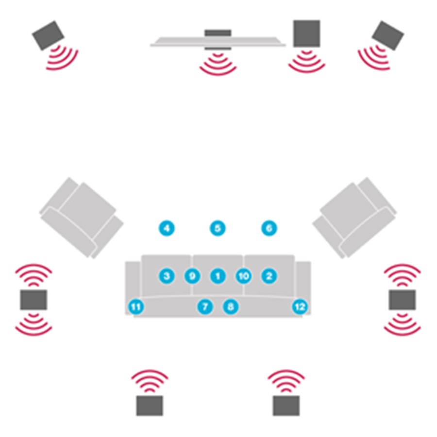

Atlas skrev:
Ok, så jeg kan jeg bare ikke se fidusen med at kunne måle 8 steder?
Det gør man af den grund at når man kun måler et sted, der hvor man sidder, skal man tit sidde med hovedet i en skruestik
for
at lyden ikke skal ændre sig.
Det samme gælder den gamle Tact 2.0 hvor man også kun målte et sted; Lyttepositionen
Ved at måle forskellige steder i rummet bliver lyden mere ensartet og man kan sidde mere skævt for uden lyden vælter helt
og det er ikke 8 siddepladser men steder i rummet.
Når du måler 8 forskellige steder regnes der et gennemsnit ud, måler du kun et sted vil lyden kun være god lige der hvor
mic
har stået

Atlas, du kan jo prøve begge dele. Brug gerne padfone´s glimrende tegning til rækkefølgen af de 8 målinger, og skriv endelig i tråden, hvordan du oplever forskellen, så andre evt. kunne bruge det

Det passer så også meget godt med padfone´s tegning. Hvis du smider 7-8-9 og 10 væk og bruger 11 og 12 som 7 og 8 på din Denon, burde den være "lige i øjet/øret"
