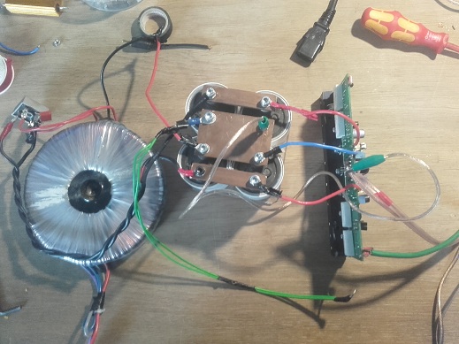

fordi i gerne vil hjælpe, med at løse mit problem.  så blev jeg træt af det hele og alt blev taget ud og fra. Nu er det kun effektmodstanden og trafoen samt ensretteren der er sat på de 4 lytter . og nej støjen er der stadig. så nu er far her ved at være meget

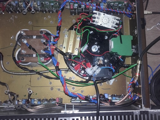

Du har valgt at placere transformatoren tæt ved indgangsstikkene i stedet for længst væk fra dem.
Hvad sker der når du flytter den til modsatte ende af kabinettet?

nyt forsøg, fandt en trafo på lageret. nu er den helt  uden for kabinettet. og den brummer stadig.  nu er der kun 4 lytter og et forstærker modul på.

selv om jeg kortslutter indgangen, er der stadig et svagt brum. bruger det modul med lidt lange forsynings ledninger

nyt forsøg, har sat et modul til med meget korte ledninger. uden at det ændre noget.. men nu er der også brum når jeg tager strømmen til trafoen.

det er endelig også det jeg har gjort .. det forstærker modulet som stadig er monteret på kølepladen, og højtaler ledningen er stadig monteret i terminalerne. alt andet er taget fra  og en anden trafo er benyttet.

Din softstart, ser ud til at være lidt kreativ. Din forsinkelse, som sidder i den der DIN-monterbare grønne plastickasse - kunne det tænkes der sidder en switchet kreds i den? Det er et gæt - men har splittet en del industriudstyr ad og konstruktionen kan være meget varierende.

Desuden ser det ud til at du har meget stort fokus på at have mange/store lytter og stor ringkerne - hvilket jo intet hjælper på konstruktionen - men mere giver ideer om at du går efter overdimensionering - hvilket måske er unødigt.
Jeg ville nok lige sikre mig at du ikke har loddet for meget på en af printpladerne, vælge lidt mere realistisk dimensioneret kabler til f.eks dine forsyningsledninger - de behøver ikke være så store og mange - kig på groundsound hjemmesiden for inspiration. Hvis du selv vælger at ændre noget, så skal du jo have en rigtig god grund - selv om jeg godt forstår at det kan være fristende bare at sætte noget større i - men faktum er jo at det groft set, er teknisk ubegrundet i forhold til de principper der er benyttet fra groundsound Dvs - jeg ville nok starte med at bygge det efter de typiske forskrifter.

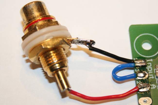

Er du opmærksom på dette.....

Det er ikke et billigt forsøg på en aprilsnar .......
Det er svært at se om det ovenfor viste er relevant, da tydelig dokumentation på dine moduler er en manglevare, synes jeg. Jeg savner diagram og printtegning.
Du har kæmpet med problemet i snart flere år. Det skulle vel ikke være sådan at stel på indgangen mangler ved at du på et tidspunkt - blot kortvarigt - er kommet til at trække stelstrøm via indgangstel så en eller flere printbaner er brændt over .....??? Det er set før i tilsvarende sammenhænge. Check.

Den balanceret indgang på et DCN delefilter modul har intet med en singled-end indgang på
et PA3CC forstærker modul at gøre. Så lille_smed glem alt om indlægget med billedet af den
balancerede indgang. Jeg tvivler på at en af de to interne 10 ohms modstande er "brændt",
men kan hurtigt tjekkes ved at måle om der er 20 ohm mellem GND (power ground) og
signal ground ved IN.

Hvad laver den ekstra ledning, som du har sat på din PSU GND? - den gennemsigtige med de grønne krokodillenæb! Bruger du den til Mute control?

det er en ledning jeg bruger til min højtaler.  jeg har ikke benyttet mig af mute, den har jeg sat en lus imellem. jeg har kigget på den trigger, men der gør ikke helt det som jeg gerne vil have. den gør næsten der samme. men den fra gs er meget pænere må jeg da tilstå..  jeg skal også have lavet en på print men har ikke lige kunne finde det relæ jeg vil bruge til formålet. fejlen ligger ikke i soft starten eller i de mange lytter. da jeg har taget det hele fra og kun har 4 rifa lytter på uden soft start. od det samme brum er der stadig.
