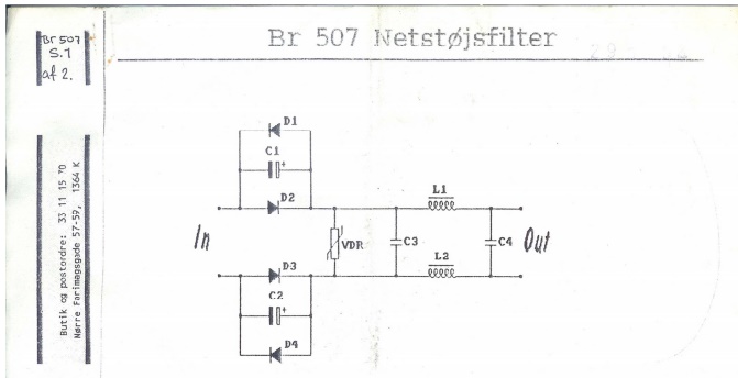

Hej .. Jeg havde den anden dag, besøg af en kammerat, som havde taget sit osilloscop med for at kontrollere om jeg har god eller dårlig strøm.
Det viste sig at være rigtigt grimt, men skarpe kanter på den ene side sinusbølgerne.. så nu er mit spørgsmål om der herinde, er nogen der har en
god konstruktion de vil dele.. eller skulle ligge inde med komponent værdier og diagram over Brink's gamle netstøjfilter ?

Hvis du søger på br507 på Google kommer der dette link http://www.sandcastle.dk/artikler/BR507.pdf op med print og komponenter mm.
komponenter mm.
Mange tak

Her er et diagram til Brink's netstøjs filter, hvis du stadig kan bruge det.

allanowich skrev:
Her er et diagram til Brink's netstøjs filter, hvis du stadig kan bruge det. 09_123624_Brinck_netstøjs_filter_diagram.jpg">
Jo, vil da prøve at lave et
