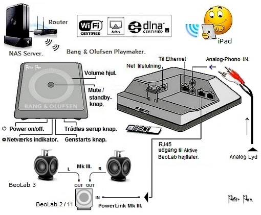

Tror problemet er at Core ikke udsender data via powerlink endnu - det gør playmakeren

Vis lige gronkjaer hvor han henter et S/Pdif Coaxlial eller Optisk signal ud fra playmaker, til to BeoLab 5.

Det virker muligvis hvis Coca tilsluttes samtidigt - men jeg fangede ikke at digitalt var et must hele vejen - det kan Core vel heller ikke ?
