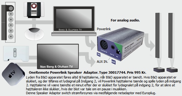

Jeg har et B&O anlæg bestående af
Beovision 10 - beosound 4 og 2 stk beolab 6000.
Højtalerne er forbundet til Beovision 10 (den ene powerlink i bunden af højtaleren)
og det spiller super.
Nu er spørgsmålet:
Kan man tilslutte en sonos connect til højtalerne mens de også er tilsluttet resten af B&O. således at de tænder og spiller når jeg bruger sonos men også når jeg ser tv eller spiller på beosound.

Hej Peter.
Her en måde du kan opnå det du ønsker.
