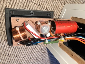

Et lille tweak på mine nyindkøbte Dali kasser. Serienkondensatoren, en Bennic til en 20’er er skiftet til en Jantzen superior Z cap, og seriemodstanden til diskant og bånd, er hævet med 1 Ohm. Synes den var lige skinger nok inden, og nu er den silkeblød og meget åben.

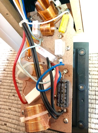

Først det originale filter.

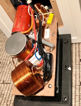

Her det opdaterede.
Som før sagt er seriekondensatoren skiftet med en Jantzen Z cap, og seriemodstanden er skiftet til en MOX modstand med 0,7
Ohm’s øget modstand.
Seriespolen til øverste bas (L1) er skiftet fra en 1 kvadrat til en 1,6 kvadrat luftspole, også fra jantzen.
Seriespolen til nedre bas (L2) var originalt en 1 kvadrat med jernkerne, og er udskiftet til en 1,6 kvadrat med kerne og gavle.
Det har betydeligt reduceret den samlede modstand i bassektionen, og specielt til den nedre bas, da L1 og L2 sidder i serie.
Synes det nu lyder meget fint.
