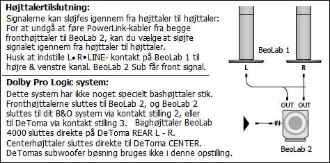

Jeg har tidligere skrevet et indlæg om mulighederne for en surround opsætning med et ikke B&O TV (14/12-05). Jeg havde egentlig fraskrevet mig DeToma X501 idet den trods alt er en ældre konstruktion, men da jeg nu har fået chancen for at teste en før evt køb, vil jeg alligevel ikke afskrive den helt.
Jeg oplever dog et problem i forbindelse med justering af lydniveauet, som jeg håber I kan hjælpe med at ”fejlsøge” lidt på. Ideen med DeToma´en er, at stereolyd fra mit BeoSound 3000 skal gå direkte til fronthøjttalerne mens den digitale 5,1 filmlyd skal gå til alle højttalerne. På DeToma´en kan lydniveauet justeres med fjernbetjeningen (almindelig) eller via små skruer på bagpanelet (finjustering).
Jeg har justeret lydniveauet i stereo via skruerne bagpå, så det har samme niveau som uden tilkobling af DeToma´en. Dvs lydniveauet ved volume 30 på min BeoSound 3000 er det samme uanset om DeToma´en er tilsluttet systemet eller ej. Når jeg skifter til filmlyd og signalet kommer digitalt fra DVD´en bliver lydniveauet alt for højt, og det er tilmed ikke muligt at skrue trinvis helt ned for lyden (kun mute den). Det er som om indstillingsmulighederne via skruerne bagpå ikke hænger sammen med den fjernbetjente lydregulering. Måske kspetersen har nogen erfaring om dette…(kan se vi kører nogenlunde samme grundsetup).
Er der uklarheder eller andre spm så spørg endelig – det er sgu lidt svært at formulere det her problem på skrift…
På forhånd tak for rådene… J

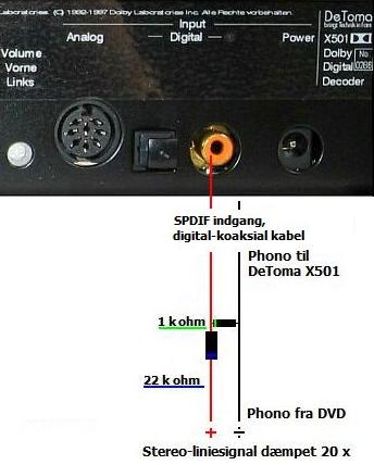

Medens vi venter på kspetersen, har jeg et uprøvet forslag. Dette vil dæmpe det digitale signal
fra din DVD. Men om du så kan styre det er spørgsmålet, da det virker som om den kun han
håndtere volume regulering af analog indgangssignal via PowerLink-bøsningerne, og ikke via
den digitale indgang.
Virker reguleringen ikke på den justeringsskrue lige ved digital bøsning ?.

Hej Peter Pan,
Jeg har fundet et eksemplar brugt, som jeg har fået lov til at teste med mit setup før jeg beslutter mig for at slå til .
Den regulering skrue du nævner gælder udelukkende for justering af den venstre front kanal, så der er ikke noget at hente der .

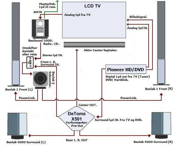

Jeg har overvejet et alternativt setup med DeToma´en - jeg tror den holder, men det kræver anskaffelse af et par ekstra gadgets. Jeg har, som der efterhånden er præcedens for her, lavet et diagram af mit setup (mit første forsøg, så bær over med mig…).
Kommentarer:
Switch boks 1
Denne switch skifter mellem om signalet fra BeoSound skal sendes til DeToma´en eller næste switch. Derved går signalet ved stereolyd direkte til næste switch uden at aktivere DeToma´en – altså den tænder ikke og dermed heller ikke de øvrige højttalere.
Switch boks 2
Her vælges om signalet skal komme direkte fra BS3000 eller fra DeToma´en. Denne switch kan muligvis undværes og erstattes af en simpel Y fordeling af signalet, men det skal jeg først have undersøgt – ved ikke om det har nogen betydning (ved direkte signal fra BeoSound 3000 vil signalet gå til både BL1 og den slukkede DeToma – er ikke sikker på det er sundt for den at få signaler ind hvor de plejer at gå ud – derfor en switch der lukker helt af). Mener man kan sætte en ”ensretter” komponent på kablet, så der kun tillades strøm i én retning i et kabel (er det helt galt husket fra mine efterhånden meget hedengangne fysiktimer…hehe).
Med hensyn til selve switch boksene har jeg forestillet mig man kan få nogen der kan betjenes via en fjernbetjening. Dermed kan jeg programmere LinTronic konverteren til at foretage omskiftning til DeToma når jeg f.eks. aktiverer TV og DVD, og direkte til højttalerne hvis radio eller CD aktiveres.
Modtager gerne feedback – især mht switch/Y fordeler/”ensretter” spørgsmålet (jeg besidder ikke nogen væsentlig teknisk dybde på det område).
Mvh Sapper

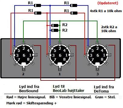

Her troede jeg at jeg havde en god ide    . Prasmus skriver.
Hej Peter Pan,
Der er kommet en ny besked fra: Prasmus
Jeg ville være betænklig ved at benytte B&O converteren med relæ til at skifte et linie signal. Relæet i converteren er
et større relæ, der kan klare at tænde og slukke 300W, dvs. flere ampere. Benyttes sådanne relæer til små signaler
kan man være heldig at de virker nogenlunde fra starten af, men med tiden bliver forbindelsen dårligere og dårligere,
fordi den type relæer populert sagt renser sig sev når der trækkes en rimelig strøm i dem, og det sker aldrig når de
kun benyttes til småsignaler. En typisk strøm ved linie signaler ligger vel i størrelses ordenen
2.5V / 47kOhm = 0.00005 Amp.
Noget andet er, at hvis det blot er til at tænde og slukke en lampe, så er der sikkert kun en on/off funktion, eller hvis
du er heldig en enkelt skifte funktion, men du skal burge 2 eller 3 skifte funktioner (3 hvis subwooferen også skal skiftes).
Til linie signaler benyttes enten svagstrøms relæer der er lufttætte med guld/sølv belagte kontakt flader, eller elektroniske
relæer (HiFi nørder går normalt uden om sidstnævnte, da de teoretisk vil farve lyden i en eller anden minimal grad).
En mulig og meget billig løsning, som jeg nok ville forsøge med, ville være en form for spændings deler / summering ved
de højtalere der skal anvendes af de to systemer. Det kan klares med 2 eller 3 modstande ved hver af disse højtalere.
Om der anvendes 2 eller 3 modstande må komme an på en praktisk prøve, for at se hvad der virker bedst.
Ved 2 modstande skal der blot en modstand i serie med fødesignalet fra de to enheder. Ved 3 modstande gøres det
samme, men den 3 modstand monteres til stel i det punkt hvor de to fødesignaler mødes.
Stel fra BeoSound, DeToma og HT forbindes blot sammen. MMM er modstande.
Jeg ved ikke om en af jer er fingerfærdig nok til at lave et sådan kabel, en vis kunnen med en lodekolbe er påkrævet, og det er rigtig besværligt når der anvendes din kabler. Måske kan det købes færdigt ???
Mvh. Parsmus

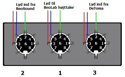

Jeg har nu nørklet lidt med Sappers tegning, og tror selv på at dette vil kunne lade sig gøre. Vi mangler så stadig en person som kan overskue om et relæ, på en eller anden måde kan afløse den manuelle omskifter kontakt.  ( Pioneer DVD, er udskiftet til en HD/DVD )
Sendt: 01 Januar 2006 kl. 10:36 | IP-adresse registreret
Jeg har sendt denne tegning til Prasmus, han vil nu prøve at sætte
de rigtige modstande ind på tegningen.
Sendt: 01 Januar 2006 kl. 17:26 | IP-adresse registreret
Post meddelese fra Prasmus
Så prøver jeg....
Modstandene R1 er dem som altid skal være der, R2 er dem som du må prøve dig frem til, om det er bedre med
dem eller uden dem. Værdierne kan også svinge meget, men som udgangs punkt ville jeg prøve med 10k ohm
eller 22k ohm for både R1 og R2, det kommer an på indgangs impedans i højtalerne. De optimale værdier vil jeg
regne med ligger i området 1k ohm til 47k ohm, derfor mener jeg at 10-22k ohm er et godt skud.
Alle R1 skal være ens (med mindre du ønsker at justere for niveau forskeld fra BeoSound / DeToma, men i så fald
skal du montere R2 også, ellers er det for svært at opnå den effekt der ønskes).
Bemærk at hvis du montere ens modstande for R1 og R2, f.eks. 10k ohm, så vil højtalerne spille med halv styrke
af dem, som de ville hvis et af systemerne sad direkte på, dvs. du skal skrue en smule højere op på volume for at
få samme lydstyrke ud af højtalerne. Uden R2, eller hvor R2 er meget større end R1 vil højtalerne spille højere, men
summeringen fra de to anlæg er dårligere, så det er lidt af et kompromis.
Teoretisk bliver lyden forringet, enhver enhed man sætter mellem noget andet gør et eller andet ved lyden, og er det
meningen at lyden skal være så naturlig som mulig, ja så bliver det dårligere. Med denne løsning bliver lyden også
forringet, men næppe så meget at du vil høre en forskel, andet end at lyden er dæmpet.
Lyden fra BeoSound og DeToma summeres, dvs. lægges sammen. Kommer der lyd fra dem begge samtidig, hører
du hvad de på P3, MonkeyBuissness kalder et bastartmix.
OSB: Husk venligst at dette måske ikke er løsningen, men en mulig løsning. Derfor dette forslag, som meget vel
kan være en OK løsning. I opnår formentlig det bedste resultat ved at lave sammenkoblingen så tæt på højtalerne
som muligt - hvis det er praktisk muligt.
Lige et lille PS : Jeg er ikke sikker på det er pin 4 og 5 på alle stikkene, den krydser vist altid ? - check lige
ben-forbindelserne for at værre sikker.
Her er tegningen, med modstande indsat.held og lykke
Hvh.  Prasmus.

Sammendrag af ovenstående.
Dette er en mulighed for en surround opsætning med en ikke B&O fladskærm. DeToma X501 vil her indgå istedet
for et B&O TV produkt.
Dette giver mulighed for justering af lydniveauet på aktive højttalerne, via DeToma'en små skruer på bagpanelet.
Når DeTomas digitale indgang bruges med Dolby Digital Ac3® og Dolby Pro Logic® 5.1. surround film lyd fra DVD,
er der et problem med volumereguleringen, som vi efterfølgende prøver at løse.
Der forsøges også at lave en relæ konstruktion som giver mulighed for et stereolyd liniesignal fra et B&o lyd produkt

Som relæ/omskifter boks mellem BS3000 og DeToma´en har jeg fundet en fjernbetjent omskifterboks der kan bruges. Den er godt nok bestykket med phone bøsninger, så det kommer til at koste lidt loddearbejde med konverteringen af Beolink stikkene.
Med hensyn til diagrammet Peter Pan og Prasmus har konstrueret kan jeg ikke gennemskue hvorvidt det har den tilsigtede effekt – nemlig at stoppe signalet til den kilde der ikke benyttes (BS3000 eller DeToma).
Stereo
BS3000 vil være tændt og sende Beolink signal til højttalerne.
Pro-logic surround
Den analoge TV lyd sendes via BS3000 aux indgang til DeToma´en, som sender videre til højttalerne.
5,1 DD surround
BS3000 skal tændes for at aktivere DeToma´en; DeToma´en modtager her både aux fra BS3000 og digital signal fra DVD; surround mode kan vælges på DeToma.
Således vil der ved begge surround indstillinger gå et signal fra DeToma til udgangen på den fjernbetjente omskifterboks.
Endelig vil jeg nævne at DeToma´en har en sub pre-out. Derfor er jeg heller ikke sikker på en sløjfning af signalet gennem Beolab 2 til fronthøjttalerne vil være optimalt, idet der ved Pro-logic genereres et sub signal.

Hej igen Sapper
" 5,1 DD surround Beosound 3000 skal tændes for at aktivere DeToma´en"
Ja dette har jeg ikke været opmærksom på i min plan.
" Således vil der ved begge surround indstillinger gå et signal fra DeToma til udgangen
  på den fjernbetjente omskifterboks."
Det har du ret i, og det er et problem som der skal tænkes over.
" Endelig vil jeg nævne at DeToma´en har en sub pre-out. Derfor er jeg heller ikke sikker på en sløjfning af signalet
  gennem Beolab 2 til fronthøjttalerne vil være optimalt, idet der ved Pro-logic genereres et sub signal. "
Dette er forudset, og har medført det valg, altid at lade sub'en følge fronthøjttalerne. Jeg mener at resultatet bliver
det samme.
Sabber, nu er jeg spændt på at læse hvad du når frem til. Pøj - Pøj
jeg går i tænke boks.

Tillæg til tegning.
Skiftespænding hvor + ligger på ben 4 og minus ligger på ben 2 i et PowerLink stik,
føres permanent fra Beosound 3000 til DeToma i omskifter kontakt eller et relæ.
Dermed kan DeToma få et tænd/sluk signal fra Beosound 3000, i den ene stilling, uden
at lyden følger med. Prasmus system er jeg dog ikke sikker på, så se side 19/1
