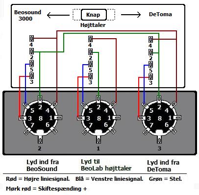

Sådan vil jeg foreslå opbygning af en mekanisk omskifter boks.
Tænd/sluk signalet fra Beosound  ligger på ben 4 som er + og ben 2 som er minus,
i et PowerLink stik. Plus og minus føres som på tegningen. Dette vil bevirke at der
føres tænd/sluk signal fra Beosound 3000 til DeToma i omskifter kontakt eller et relæ.
Når kontakten så står hvor der er forbindelse mellem højttaler og DeToma, vil et
tænd/sluk signal fra Beosound 3000 blive videreført til DeToma, uden at lyden følger med.
Dette er løsningen på det problem som Sapper beskrev.

Jeg har nu lavet lidt elektronik research - noget a la elektronik for dummies... :-). Jeg har læst hvilken funktion de forskellige komponenter har, og er i den forbindelse stødt på et spørgsmål i forbindelse med designet af diagrammet.
Hvorfor amvendes modstande istedet for dioder? Som jeg har forstået det, kan en diode sammenligned med en envejs ventil - der kan kun komme noget igennem den ene vej men s en modstand mindsker/begrænser det der kommer igennem.
Er der nogen forklaringer på hvorfor modstande bruges istedet for dioder?
Mvh Sapper

Prasmus skriver:
hejsa
Sorry for det sene svar.... Da jeg arbejder meget, kan det knibe mer at få tid til at svare.
Dioder er godtnok en ensretter, men formålet er et noget andet end det I ønsker.
Som jeg startede med at sige, så er de til jævnstrøm og ikke vækselstrøm, og faktisk er en anvendelse af dem, netop at lave vækselstrøm om til jævnstrøm.
Et godt eksempel på det er en gammeldags DC power supply. Man putter 220V vækselspænding ind i apparatet, der så først går gennem en transformator, der laver de 220V om til f.eks. 9V vækselspænding. Derefter  ensretter man vækselspændingen til jævnspænding,  udglatter den med ladelytter og et regulerings kredsløb.
Hvis du sætter en diode i signalvejen på dit anlæg, så opnår du at halvdelen af dit signal når frem, den positive eller den negative del, alt efter hvilken vej dioden vender.
Ved du ved hvordan en sinus kurve ser ud, f.eks. 1kHz ? Det er en form for bølge signal der har sit nulpunkt i x-aksen, dvs. der er signal både over og under nulpunktet. Sættes der en diode, så kommer kun det signal der er over eller under x-aksen igennem, den anden del spærres. Det er ikke lige det I ønsker, derfor kan dioder ikke anvendes.
Mit forslag er en summering af signalerne, så begge signaler overføres til højtalerne. Det vil virke perfekt, alt efter forholdene. Det som kan gøre, at det ikke virker godt, er hvis udgangen på den signal kilde der ikke anvendes, gør underligt når den er slukket. Desuden kan der komme brum eller anden støj fordi det er en passiv løsning, og der ikke er impedans tilpasning (det er der normalt ikke alligevel på hifi/stereo anlæg). Det vil være en dårlig løsning hvis B&O køre med balancerede signal, for så ryger en del af fordelene ved balancerede signaler. Den vil slet ikke virke, hvis der sendes en styrespænding over signal vejen, f.eks. til at tænde og slukke højtalerne, men det har jeg gået ud fra der ikke gør.
En anden løsning er nogle gode LF relæer til at skifte om, så får I optimal lyd fra begge enheder, men - for der er et men.... højtalerne vil sansynligvis give et knald hver gang der skiftes stilling. Dette kan så løses mere eller mindre godt, men så får de to signal kilder igen en vis lille indflydelse på hinanden. Den løsning kræver dog som sagt relæer, en manuel omskifter og strøm til at trække relæerne, dvs. en noget større opstilling, og så er den manuel. Kan naturligvis også gøres automatisk, men det kræver en del elektronik mere.
Mvh. Prasmus

Jeg har testet det nævnte diagram blot med dioder, og lad mig bare konstatere, at det ikke blev nogen succes. Mon dioder selv spiser noget af signalet...
Jeg tygger lidt videre på en løsning - skal have undersøgt noget mere om anvendelse af dioder i forbindelse med audio signaler. Jeg giver naturligvis feedback når jeg kommer videre.
Mvh Sapper
Til top Vis Sapper's Profil Søg efter andre indlæg skrevet af Sapper
Sendt: 08 Januar 2006 kl. 18:17 | IP-adresse registreret
Ja ja man må jo gøre sig sine erfaringer, når det ikke går med dioder, prøver du forhåbentlig det første foreslag med modstande ?.
Selv har jeg ikke en DeToma, fordi jeg bruger pasive højttaler, så jeg kan ikke afprøve det i virkeligheden.
Det svar som Prasmus gav på mit spørgsmål til hvordan det egentligt vil virke med modstande, har ikke givet mig en forståelse. Sådan besvarede Prasmus mit spørgsmål.
" Lyden fra BeoSound og DeToma summeres, dvs. lægges sammen. Kommer der lyd fra dem begge samtidig, hører du hvad de på P3, MonkeyBuissness kalder et bastartmix."
Mit bud vil være at man skal slukke for den del der ikke afspilles fra, hvis man ikke ønsker
et sammenblandet signal. Men det må da være det samme, også uden modstande ?

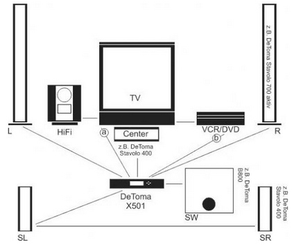

Der er skrevet meget frem og tilbage på denne tråd om en DeToma / B&O tilslutning. Om der senere vil komme en
løsning på en elektronisk omskifter kontakt, ved jeg ikke, men her den mekaniske omskifter kontakt og tilslutnings
diagram.
Beskrivelse af hvordan du kan, tilslutte Aktive højttaler med PowerLink tilslutning, manuelt mellem en Beosound
model og DeToma X 501, med mulighed for volume tilpasning også ved digital lyd tilslutning.
En Beosound model vil i dette setup kunne afgive analog Radio / CD og videre give normal TV lyd i stereo, til to
aktive front højttalerne og en aktiv subwoofer.

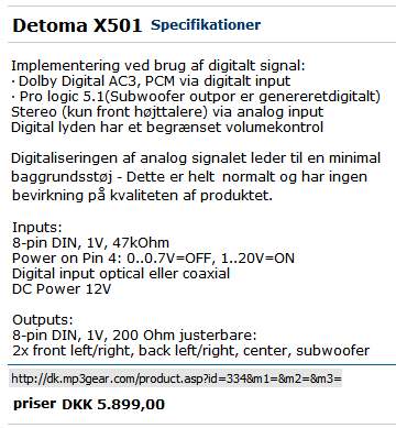

Beosound vil også afgive et start signal til DeToma, som den kræver, uden at sende lyd, i stilling højttaler-- DeToma.
DeToma vil i dette setup kunne afgive Dolby ProLogic 5.0 og 5.1 digital lyd til to aktive front højttalerne, en aktiv
subwoofer, en aktiv center højttaler og to aktive bag højttaler. Det er muligt at tilslutte TV, DVD, HD/DVD med et
digitalt eller et analog liniesignal til DeToma X501.
Beo4 fjernbetjening bruges til styring af lyd styrke på det hele og div. på b&o produkter.
Det skal understreges at denne opsætning ennu er uprøvet, og en uforudset tilpasning måske bliver nødvendig.
God fornøjelse med byggeriet.

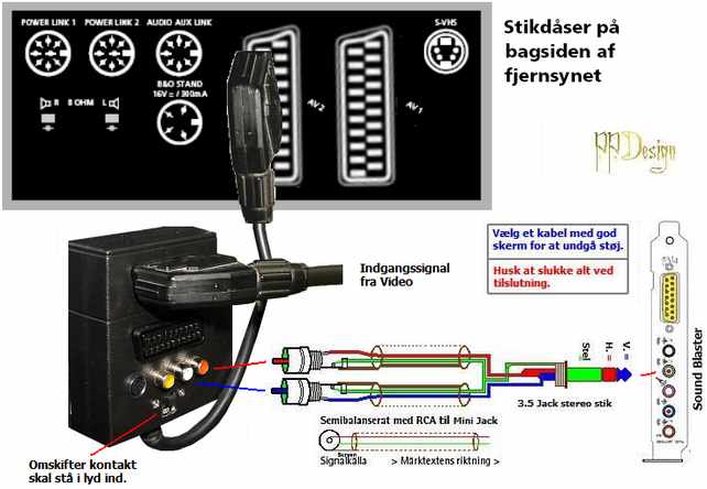

Sådan forbindes PC lyd til BeoVision MX TV.
Option på dit tv skal være 2, hvis du har et BeoCenter tilsluttet, dette skal så stå i option 0,  og dine aktive højttaler tilsluttes dit tv.
Så vil du kunne styre lyden fra din pc via Beo4. Denne måde at forbinde din PC, giver også den minste støj.
Når du tænder PC lyd, tryk AV = sort skærm og V.Tape 2, op Beo4.
Herunder alt hvad du skal bruge/vide for at gå igang.

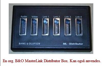

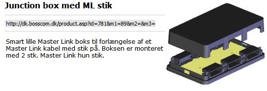

Monter MasterLink mellem Beosound 9000 / Beovision 7 fjernsyn / Beovision 1 fjernsyn og Beolab 3500 link-højttaleren.
MasterLink kablerne skal klippes over og samles i en junctionbox (jeg ville lodde dem... Husk at kortslutte
blå / hvid og lyserød, medmindre du har junctionbox et andet sted i linksystemet.)
