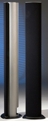

Var inde hos Speakers Corner i går og fik et lyt til en ny højttaler de har stående. Den minder lidt om et B&O design, men lyden...................
De er så dynamiske og lyder så stort. Og bedst af alt de er lige til, at koble ind i et B&O set-up med powerlink og alt.
Selv når de spiller "baggrundsmusik" trækker de en hen for, at høre mere.

Enfant, skrev at han havde lyttet på et sæt højtalere som tiltalte ham meget, da de kunne bruges i et B&O set-up, og efter sigene skulle lyde helt suverent...!
Jeg har også hørt om den funktion! og er også ret lun på noget lignende...  Søgte lidt på nettet og fandt dem her. http://www.tptube.dk
Ved ikke om det er dem "Enfant" omtaler men de er da også et fedt alternativ, mener også de har været omtalt her på sitet før.

Alt det, som du kalder dette, skulle gerne ende i en morsomhed. Det sad jeg og hyggede mig med, derfor det indlæg på det tidspunkt.
De højttaler er et spændende produkt, men de har skam også en pris.
Selv syntes jeg bedst om højttaler uden indbygget forstærker.
Se flere aktive højttaler her:

Hej enfant, og tak for din tilbagemelding om TP Tube 500, og tillykke med dem.
Jeg har et spørgsmål til deres indbyggede 500w forstærkning. Kan du nogen steder
se hvad det er for en type forstærker der er tale om ??
Sidst vi skrev sammen, hentede jeg en reklame med TP Tube 500, i pdf. file og jeg
syntes ikke det fremgår tydeligt hvad for en forstærker konstruktion der er tale om.
enfant
Bruger siden: 08 September 2004
Lokalitet: Øerne
Indlæg: 22
Sendt: 31 Januar 2006 kl. 10:19 | IP-adresse registreret
Hej PP,
ifølge manualen drejer det sig om fire PWM forstærkere til bas/mellemtone enhederne og en DMOS til diskanten.
Jeg har i øvrigt leget lidt med nogle af de andre funktioner der er indbygget f. eks. "party mode" som jeg har forstået det komprimerer den det indkomne signal sådan at den virker som om den spiller højere. Sådan lyder det ihvertfald.
Desuden har jeg leget lidt med indgangsfølsomheden(den indstiller sig automatisk) jeg har drevet lidt vold på og skiftet fra min forforstærker over min discman (hovedtelefonudgang) til et minianlæg (højttalerudgang) alle tre justerede den sig ind og spillede videre. Der var en smule støj via minianlægget, om det er på grund af anlæg eller hvad vides ikke.
I aften vil jeg lege lidt med placeringen, da de jo har en indbygget kompensation for placering ved væg og i hjørne. nå ja jeg skal også have leget lidt med loudness funktionen.
