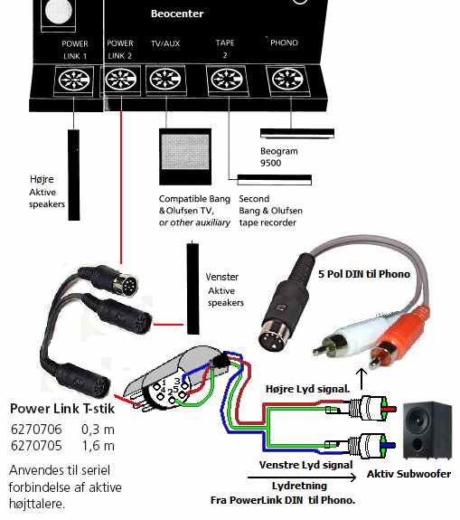

En af mine venner har købt en aktiv subwoofer til sit Beocenter9500. Hvilket kabel skal han købe /lave for at forbinde den?

Her en tegning i kan vise i jeres lokale b&o butik, så får i hvad i skal bruge.

Sendt: 07 Februar 2006 kl. 22:49 | IP-adresse registreret
Hej Peter Pan
Se lige på tilslutningerne på Jamo subwofferen 6510 på dette link:
http://www.jamo.com/Files/Filer/XML/ownermanuals/OM_SUB1810- SUB6510.pdf
Vil det du foreslog passe til dem?

Ja det vil passe, hvis du bruger det venstre phono stik til den sub i har købt.
Hvis i senere køber en sub mere, bruges det phono stik der sender højre kanal.
