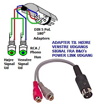

Hej Peter Pan,
Du har andet steds skrevet, at du ville lave pseudo-balancerede kabler.
Iflg. tegning ovenfor (flot i øvrigt) er der da ikke nogen af RCA-RCA kablerne, der er pseudo-balancerede. Det kræver, at den brune (skærmen) kappes i den ene ende af alle RCA-RCA kablerne.
Ellers er det da også en voldsom mængde kabler.
Da Din-RCA adapteren jo nok ikke kan undværes med mindre, du vil til at lodde i B&O'en, må den vel betragtes som et nødvendigt onde. For der er vel slet ingen muligheder for at volde det Supra-kabel direkte på Din-stikkets terminaler ?
Men det havde nok været smartere at flytte RCA-T-distributionen direkte hen på Din-RCA adapteren. (Bedst dog at lodde tingene direkte sammen.), Det ville spare en forbindelse. Ligeledes også, at forbindelsen til Ice ikke var var splittet op i 2 enheder.
Den løsning du har: (Din-RCA) > (RCA-RCA) > (T-distribution/Y-splitter) > (RCA-RCA(sub))/(RCA-RCA) > (RCA-XLR(Ice))
Simplificeret lidt:     (Din-RCA) > (T-distribution/Y-splitter) > (RCA-RCA(sub))/(RCA-RCA) > (RCA-XLR(Ice))
Forbedret mere:      (Din-T-distribution/Y-splitter) > (RCA-RCA(sub))/(RCA-XLR(Ice))
Altsammen selvfølgelig under forudsætning af, du ikke har problemer med at drive det pga. impedans/belastning ved parallelkoblingen af de to amps (sub+Ice) på pre-amp (B&O)
Kim

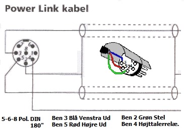

Sendt: 18 Marts 2005 kl. 09:39 | IP-adresse registreret
Som tidligere skrevet vil det give ekstra langt kabel. Jeg vedlægger et billede, hvor du kan se
hvad mit udgangspunkt er. Navnet "Semibalanced tilslutning" ( Er fra, Supra Sweden)
Hot punkt, ligger på ben 2
MVH. Peter Pan.

Sendt: 18 Marts 2005 kl. 15:33 | IP-adresse registreret
"Forbedret mere:      (Din-T-distribution/Y-splitter) > (RCA-RCA(sub))/(RCA-XLR(Ice))" x2 for at få det i stereo naturligvis.
Hvis der var plads, ville jeg lodde dine 4 Supra-kabler direkte ind i Din-stikket og så lade dem løbe derhen, hvor de skal levere signalet.
Din-RCA adapteren kan ikke rigtig kaldes for en Y-splitter. En Y-splitter fordeler et signal (en udgang) til flere udgange. Det gør Din-RCA adapteren jo ikke. Den konverterer bare stiktypen. Dit T-stik, derimod, er en Y-splitter.
"Forbedret mere" er sådan set bare en idé til at 1) gøre signal-vejen simplere med færre overgange(stik) og dermed forringelser. Nogle gange står virkeligheden i vejen for det optimale, og du er jo så åbenbart nødt til af rent praktiske grunde, at køre kablet et stykke, før du Y-splitter.
"ikke noget skærm stel fra power link bøsningen, så alle
kabel strømper ( brun ) er blevet loddet til de grønne RCA stiks minus."
Det er jo også helt i orden, men hvis du ikke afmonterer kabelstrømpen fra den ene ende af RCA-RCA kablerne, så er de altså ikke pseudo- eller semi-balancerede, men helt almindeligt afskærmet (leder og skærm).
"Kan du på godt Dansk forklare mig hvordan det
sammenblandet signal, med " HOT PUNKT " fungerer"
Er ikke lige helt sikker på, hvad du mener ? Tegninger - mangler et sted at ligge dem op..
Hot referer til signal-leder i modsætning til stel.
Det med knald i højttaleren har næppe noget med stel-ledningerne at gøre. Du har jo stel hele vejen, uanset om der er tændt eller slukket. Det skyldes nærmere B&O'en laver et eller andet på udgangen, når den slukkes. Hvis du fx. med alt tændt, hiver XLR-stikkene ud af JJazz'en, så giver den vel ikke et knald fra sig ?
Har du ikke et styresignal fra powerlink, der kan tænde og slukke JJazz'en ?
