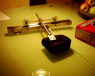

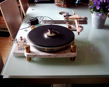

Her vil jeg vise jer nogen af mine eksperimenter med afspilning af lp'er.

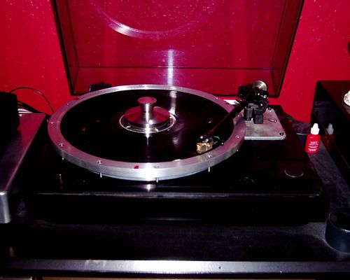

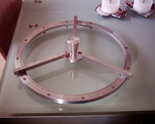

Det første jeg vil vise jer er en kopi af : The Outer Limit : fra Clear Audio.

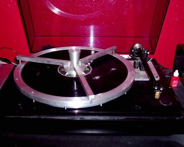

Det næste viser den i brug.
og her et hvordan den rettes op.
Deet er en ide fra internettet, blot lavet om så den passer til mine fremstillingsmetoder.

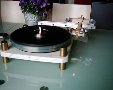

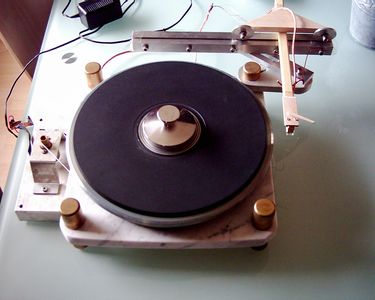

Det næste jeg vil vise jer er et førsøg på at lave en tangential tonearm med ruller i stedet for luft, det er noget som har været i mine tanker meget længe, men ideen kom for alvor igang, da jeg så et billede af Bertrams arm med dette princip. da tænkte jeg at det kan jeg også godt lave, så her er et billede af den første meget tunge arm i ren alu, alt er bearbejdet selv armrøret er drejet ud af et masivt stykke alu, rullerne er med unipivot lejer, eller pinol lejer som jeg kaller det.
Ja som i kan se blev den meget tung næsten 200 gram uden pick up, den spiller faktisk, men pick uppen har en stor kamp med at styre den tunge arm.
Knivlejehjulene er helt skarpe i bunden, og det virker ik så godt, de kiler sig fast i kniven en gang i mellem, så derfor lavede jeg nye ruller, blot med kuglelejer, og i noget mindre tykkelse(vægtreduktion), og med en lille flade i bunden af kniven, den er ca 0.3 millimeter.
der blev lavet en ny lejebom(vægtreduktion)ja ca den halve vægt, jeg tapede en blyandt på som kunne udgøre basis for kontravægt(nu 12 mm møtrik), og nåede en vægt på ca 90 gram uden pu. Klart bedre lyd, og det er blevet noget nemmere for pu'en at styre armen.
Knap så flot.

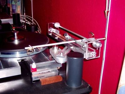

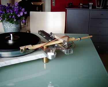

De næste viser den nuværende kunstruktion, faktisk en kammerarts ide om balsatræs gode egenskaber samt lave vægt og store styrke.
Da jeg er maskin arbejder er træ noget jeg ikke bryder mig om, for det arbejder jo hele tiden, for armrøret har efter et døjns tid vredet sig så head scellen sad skævt, det måtte jeg så pusse på plads.
Men vægten er nu nede på ca 50 gram med pick up, det spiller nu ganske forrygende, faktisk så godt at jeg er meget overrasket. Instrumenter med mange overtoner kommer virkelig til sin ret nu, jeg har aldrig hørt en akustisk guitar så godt som nu.

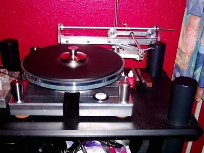

Nu skal det hele bare finpudses, det er blevet monteret på et af mine gamle projekter, et værk a marmor, blybronse.monteret med talerken og leje fra en lenco, som er meget tung, en del over 4 kilo.Har en samlet vægt på ca 20 kilo.
det trækkes af en dc motor fra en akai pladespiller, med en tandtåd som rem. det hele er selfølgelig på forsøgsbasis så finishen er ikke i top, det vil selfølgelig blive bedre med tiden, for der ryger hurtigt nogen timer ved fræser og drejebænk efter fyraften.
Ja der er muligheder i næsten ingen ting, når det gælder afspilning af lp'er.
der er en ny arm i tankerne lavet af akcryl, eller balsatræ i et stykke, så nogen af alle de samlinger kommer væk.

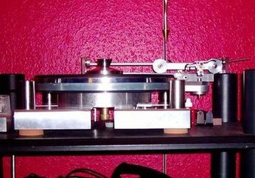

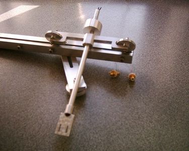

Her er nogen billeder af de sidste forsøg, der er som i kan se blevet lavet et nyt værk, helt i alu og rustfri stål.
Tonearmen er nu i alu igen, meget vægtreduceret, så vi er nu under 50 gram for den samlede bevægelige masse. Der er kommet en lift på, lavet i acryl og alu, den fungerer sammtidig som stop på skinnen.
Som det er nu spiller den ganske forygende, den nye aluarm kører helt perfekt med den andvendte ortofon mc 30 super. Det er blevet en del lettere at bruge efter jeg har fået lavet lift. Lyden af alu er meget bedre, strammere bas, og renere diskant. Jeg har fået fat i nogen kulfiber stænger fra en drage, så der skal laves en ny arm i samme design, og jeg vil prøve at bore så mange huller i rullerne som det er muligt for at fjerne den enerti der eventuelt kan være, også selfølgelig vægt. Kugleleje rullerne fungerer helt perfekt så pinollejerne er lagt på hyllen, dels fordi at der skal være leje bom på begge sider af rullerne, og så er de ret svære at lave, for hullerne til pinolerne skal ligge helt presist over for hinanden, og det er svært.
Der mangler selfølgelig stadig lidt finish i form af føder, pulering, og at få dreget en motortønde, så kontakter og ledninger kan komme af vejen.

Hvordan er forresten virkningen af outer limit ?
Det kan vel næsten ikke andet end være godt når pladen bliver holdt ordentligt i spænd..

Men den der The Outer Limit-dims... Hvad er meningen med den?

Outer limit, er jo næsten som om der var vakumsug på, bare uden vakum, ja pladen bliver simpelthen lige, eller næsten.
Den sammen med pladestrammer giver en dejlig vovfri afspilning af lp'en.
Samtidig med giver den dynamik så det basker, det hele bliver mere naturligt, klarere, mere velopløst, flere detaljer, bedre perspektiv, ja jeg kan ikke undvære den nu.
Det var iøvrigt det samme jeg oplevede da jeg hørte den på en Clear audio, ganske fantastisk dynamik.
Noget som man savner med lp er jo den dynamiske bas som cd har, det er det som denne ring giver efter min mening.
