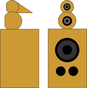

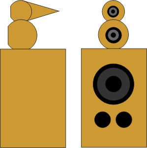

Du kunne jo lave noget ala disse tegninger - blot et par forslag - størrelse anslået ud fra dit billede af en bas-bund , mellemtone og diskant-enhed.
De kan sættes på en "bagudskrånende" række for at tilfredsstille tidsforsydningen - diskant på linie med mellemtones bagkant.
Så er der forslag til diskantens kabinet også.. kegleformen kan også gøre blødere (ala Natilus-rør)  hvis du kan/vil.. blot et forslag

Det var noget i den stil jeg også tænkte på.
Ville dog gennemføre baskabinettet med et ovalt (på højkant) kabinet.
Eller i det mindste give det meget "runde hjørner".

sej tegning - takker :-)
Jeg kan evt gøre bassen lidt mindre/smallere ved at skære ydersiderne af sandwich konstruktionen - det vil gøre den ca. 5 cm smallere. Derved bliver de også lidt mere håndterlige.
Havde ikke lige tænkt på det med at forskyde dem i lige linie "så de peger opad" (bagudskrånende), men det er da en mulighed. Tror dog hellere jeg vil gøre som foreslået af musicus, og lave en hulning skråt bagude i diskantkuglen og placere i forkanten på mellemtonekuglen ret ovenpå, måske et par milimeter forskudt bagud, men ikke meget mere end det.
