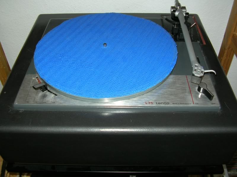

Blå "anti-skrid" (3 lag) som plademåtte materiale:
Den bedste diy måtte jeg endnu har prøvet på min Lenco (jeg ved at Gorm og r-l-b har lignende erfaringer).
Faren ved anti-skrid som måtte er at det (i starten) griber lidt for godt og kan gå i kontakt med vinylen (med uheldige følger..). Med tiden bliver det dog lidt mere gelinde mht. gribe-evnen. Så ikke noget med at lade LP'en ligge ovenpå efter endt afspilning i de første mange måneder.... Lidt svært at anbefale uforbeholdent som plademåtte (...) men min fungerer upåklageligt nu.
Jeg har dæmpet indersiden af tallerkenen med modellérvoks (der findes sikkert bedre materialer). Lidt som Gorm gjorde med sin DIY Thorens:
Der er fint plads til at fylde på rundt langs indersiden af yderkanten når nu mellemhjulet kører vertikalt op på tallerkenen. Så længe at området hjulet kommer i kontakt med er frit og rent. Jeg syn's at det gav lidt (men ikke meget) at dæmpe tallerkenen lidt. En ganske jævn fordeling er nok ikke uvæsentlig med tanke på balanceringen af tallerkenen.
