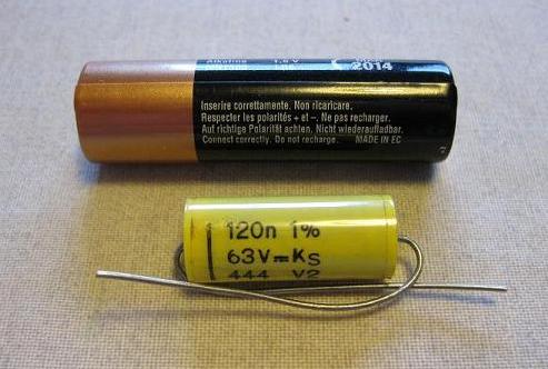

Er der nogen der ved om/hvor jeg kan købe den viste type kondensator, eller evt. har nogle forslag til en værdig erstatning ???
På forhånd tak

Hvad skal den bruges til? Men det ser ud til at være en 120nF 63V kondensator. Men det ligner ikke en standart model især ikke når den er på 1% normalt er de på +/-5% eller 10%.
RS og Farnell har ikke sådan nogen. Har lige tjekket Elfa og de har heller ikke, men de har den dog i 100nF https://www1.elfa.se/elfa~dk_da/b2b/catalogstart.do?tab=cata log

Det er vist en axial Phillips poly, en lidt ældre sag fra min ungdom
Jeg mener 120nf svarer til 0.12uf

Det er en polystyren kondensator, og de bliver ikke lavet i de størrelser mere. Du kan få 120nF 1% i polypropylen istedet for, og det burde normalt være lige så godt. Se f.eks. her: http://www.electel.de/download/mkp42d.pdf. Problemet bliver nok at finde nogen der har dem på lager, for du skal vel ikke bruge en hel kasse af dem?
Du kan nemt finde 100nF 1% og 10nF 1%, så måske skulle du bruge tre i parallel?

Vi har vist polystyrener liggende. Jeg ved ikke, om en 120 nF er i blandt, men skal gerne undersøge det.

De hed Philips Micropoco, blev bla. anbefalet i nogle konstruktioner fra High Fidelity, vist et delefilter, en gang i 80'erne.
Har set anbefalet og selv brugt dette alternativ: Panasonic ECQ-P..., som jeg fandt her: www.banzaieffects.com.

Til Greekstar: Takker. Har kigget, men kan ikke finde noget tilsvarende :-/
Til tossi: 120nF, 1%, 63V, og nej... den er desværre ikke spor standard :-(
Til musicus: Yep ;-) Har brugt den til forstærkermods og egne konstruktioner de sidste 20 år :-)
Til mcs_5: Jeg har brug for de fleste i E12 rækken, og jeg vil selvfølgelig helst have dem alle fra dag til dag :-D
Til Frederik Carøe: Kaster mig i støvet! :-) ... men har brug for hele E12 rækken fra 1nF og frem :-|

Ok, smid mig lige en mail på det, så skal jeg se, om jeg kan hjælpe...

Vejle RC er et godt bud - de har stadig mange micropoco værdier liggende.
Jeg har også mange mystiske kondensatorer i mine rodekasser, men typisk kun et par stykker pr. værdi.

Så lykkedes det simpelthen at finde den vél nok mest udbredte cap overhovedet...
http://www.banzaieffects.com/Xicon-Greenies-c-1010.html
Det er i hvert fald den model jeg har skiftet flest af...
Detaljen er bare at den også findes i 'skæve' værdier som eks. 2.7 og 120nF...
Philips Micropopo fandtes i disse skæve værdier, men er tilsyneladende udgået, og restlagrene giver mig ikke adgang til 100 og 120nF...
Har fundet 5% Polypropylene (Vishay) der går hele vejen fra under 1nF til over 120nF, men de dækker bare ikke værdier som eks. 2.7 og 120nF...
Ser ud til at det bedste jeg kan gøre er en kombination af Micropopo til de små værdier, og noget tilnærmet MKP til de større :-(
