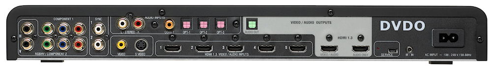

En DVDO-EDGE skulle kunne gøre det, derved får man
udskiftning og scaling inden for rækkevidde.

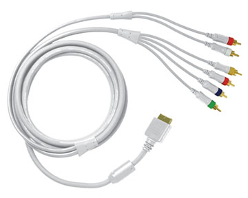

Will er forbundet med et Wii component kabel til plus de 2
audio stil til DVDO-EDGE.
TV-Bokse (hvis den har HDMI udgang) forbudet så DVDO-
EDGE
, det samme gælde for DVD og den komme PS3.
Den Optiske digitale udgang på DVDO-EDGE, forbinde så til Logitech Z906.
Og HDMI fra DVDO Edge til BENQ W700.
En DVDO-EDGE, kan fås brugt for menneske penge
Bagside på DVD EDGE
Wii component kabel
