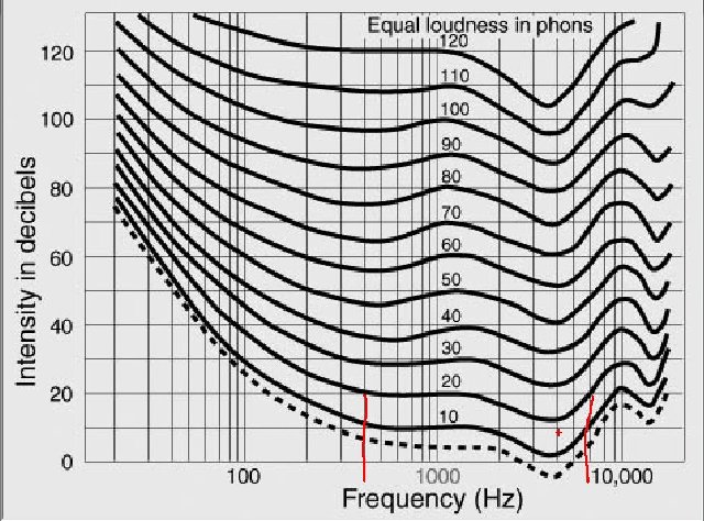

Loudness kurven ser sådan her ud, vi hører mest ved ca 4000 hz
Ca 2 oktaver over skal du have for at få de fleste overtoner i HIFI
De røde streger er der jeg mener mellemtonen minimum er (men det kan der være rigtig meninger om)

D A O skrev:
Hej igen Murten
En tynd mellemtone, ja for mig ville det indikere at enheden er af for små dimensioner eller delefrekvensen er valgt forkert ved overgang fra bas til den.
Tak for svar!
